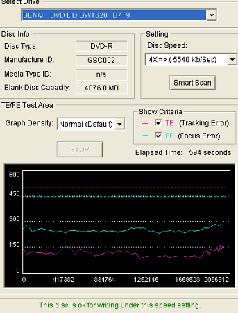

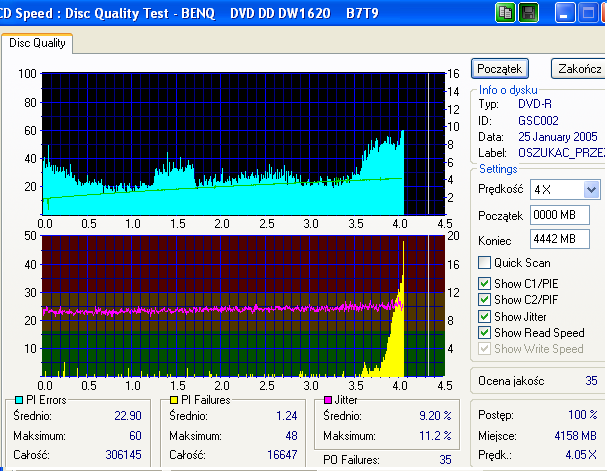

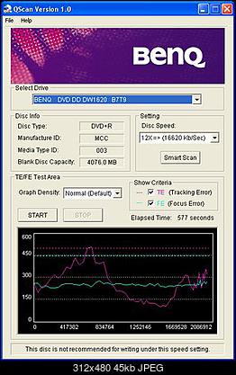

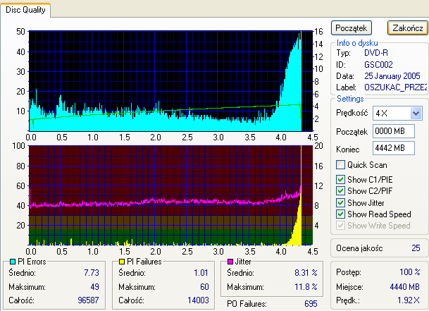

@Sławek, a ja robie to DVD Shrink 3.2.
Dlaczego masz takie dziwne dane w dvdinfopro ?
Ja mam tak.
Esperanza -R z kija. Jest to inna partia niż te, które miałem na początku dawały 99/100.
I test w nero przerwany po błędach nie dochodzi do końca, a punktacja 35.
A 35 to nie 0.
Jak odzcyt był do 3,5 na osi x to płyta miała punktacje 98 a po 3,5 spadło do 35 i wyskoczył błąd.
I płyta do kosza. Qscan nie kłamał.
Prosze o komentarze do tego wykresu. Bo troche nie rozumie tego co sie dzieje.

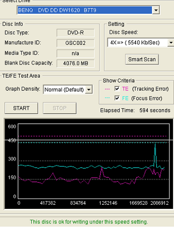

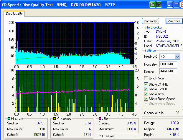

a tu espera nagrana dzis ta ze starej dostawy też gsc002.
File Type: png esperas.PNG (45.5 KB, 266 oglądane)
File Type: png esperast.PNG (77.5 KB, 282 oglądane)

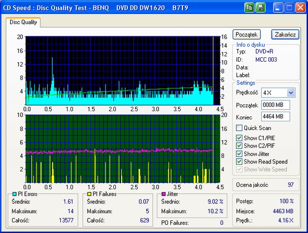

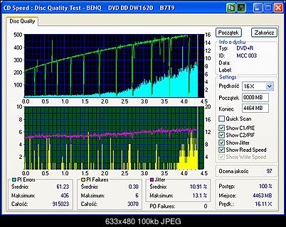

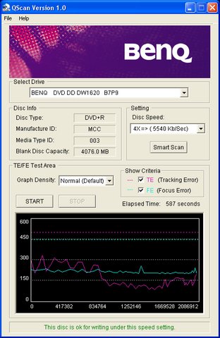

Verbatim 8x od mcc003 wyciagniety z cake 50 (o ile to ma znaczenie dla kogos), palony w nero 6.6.0.6 (666 ) tylko 4x bo chcialem sprawdzic czy koncowka bedzie lepsza niz w przypadku verbow 4x. jutro wypale dane na plytce z tego samego pudelka tylko z wieksza predkoscia. co mnie dziwi to fakt ze przy 8x wychodza gorsze wykresy niz przy 12x. zmienilem z ciekawosci bios na b7p9 i potem znow na b7t9 (plyta palona byla na b7t9). dzis do kolekcji trafily rowniez platinumki 8x na ricohu i tdki 8x ze slimow - te jutro wypale i pokaze wam wykresy, bo mnie troszke rece opadly jak je zobaczylem... ale nie bede uprzedzal faktow, dobrze ze kupilem tylko 2 bo cena prawie 2x wieksza niz platinumek...
jak widac duzych roznic nie ma miedzy p9 a t9 - te drobne uzyska sie rowniez na tym samym biose po powtornym skanowaniu.

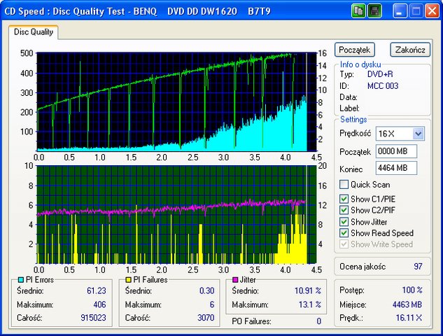

przy 4x w koncu nie ma tych gor... mcc003 lepsze od mcc002. zobaczymy jutro jak ta verba sie wypali na 8x i 12x (wiecej bios nie pozwala).

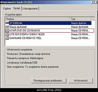

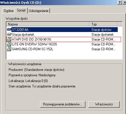

No i z kolejnym sprzętem zaczynają sie moje przygody - niestety bardzo nieprzyjemne.
Jak napisałem wczoraj kupiłem 2szt. i miałem je sprawdzić, no ale 1szt. oddalem dla kumpa no dobra ale to inna historia.
Tak wiec podłączylem swojego Benqa do kompa i ...
Zdziwko bios rozpoznaje jako ATAPI DVD DD 2x16x4x16x - kolejna myśl moja byla taka, ze trzeba aktualizować bios płyty głównej- no niestety mam najbardziej aktualny bios płyty a płyta to Soltek 75kav (trochę stara ale jak do tej pory sprawuje sie bardzo dobrze).
No niestety Windows 2000 widzi podobnie tą nagrywarke, podobnie sie dzieje na innym nowszym sprzecie.
Bios nagrywarki jest troche dziwny G7L9, niechce narazie robić upgrade do nowszego B7T9 gdyż boję sie, że moge stracić gwarancję na ten sprzęt.
Porsze o pomoc.

Wszystko jest w najlepszym porządku.Wersja OEM tak jest widziana przez system. Po zmianie biosu na ten z serii B napęd "przedstawi się" jako BENQ 1620.

@Maczeek
nagrywarka rozpoznawana jest poprawnie. ja rowniez mialem bios g7l9 i moj komputer widzial ja dokladnie tak samo. opis jak zmienic bios masz pare stron wczesniej, a jakby sie cos dzialo to zawsze mozna powrocic do starszego. biosy oraz potrzebne oprogramowanie znajdziesz TU lub TU powodzenia

Napisany przez KrEtYn
Ja mam tak.
Używam Intel Application Accelerator. I DVDInfopro tak odczytuje.
Tutaj jest wszystko prawidłowo.
Odpowiedź daje QScan. Błędy TE ponad normę i płytka nagrana z błędami. PO=35.
Sony +Rx4 palony 4x

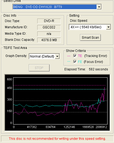

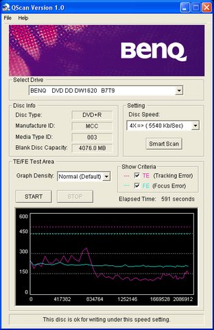

A co sławek powiesz na to .
Qscan wg. mnie bardzo dobry a tak wypaliło.
Po instalacji windowsa coś sie spier***. tylko nie wiem jeszcze co.
Może jakieś sugestie.
Bo już mnie to denerwuje.
Obrazy są ze Shrinka a wypalam w najnowszym nero.
Może jakieś ustawienia?
A tak wogóle to coś teraz lubi psuć końcówki powyżej 4 Gb, nawet wryfikacji nie przechodzi bo wyświetla błędy. Do 4GB płyta miała 98/100

Może jest wszystko w porządku. Tylko te płytki. Nie są najlepsze. Chociaż Qscan pokazuje ok. To dowód że się myli lub .....
Popróbuj na lepszych nośnikach i DVD Decrypter.
