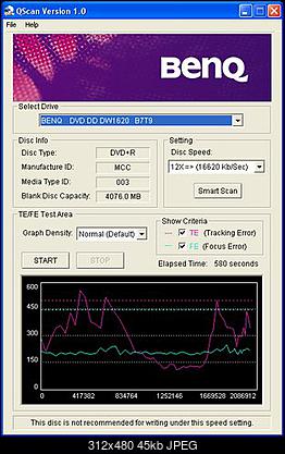

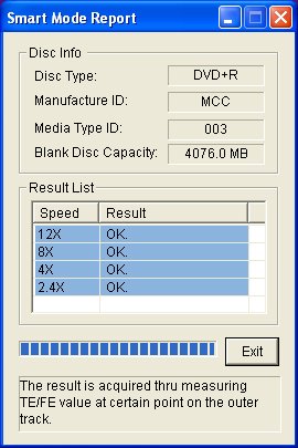

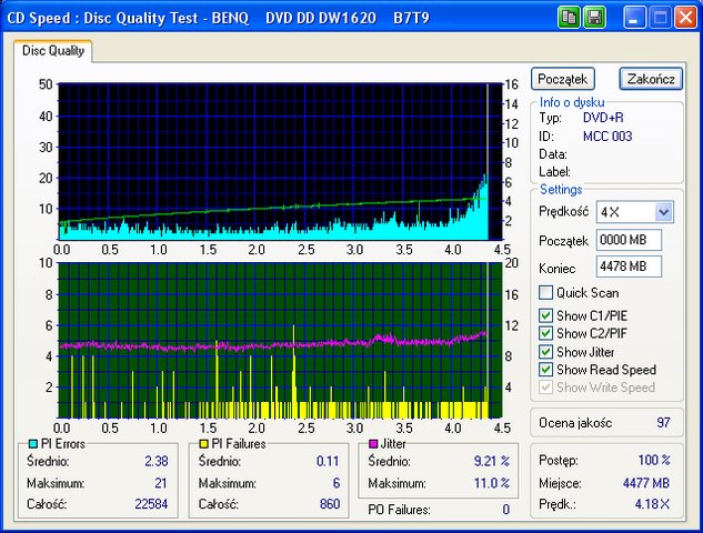

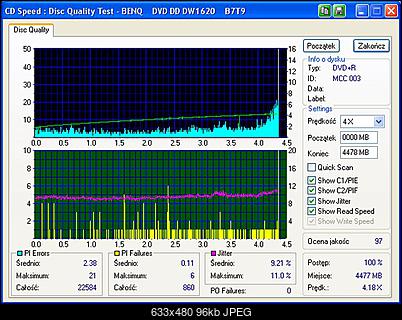

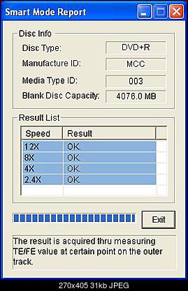

Verbatim 8x mcc003 palony 12x w nero 666 (z tego samego cake co poprzedni). czas wypalania 8 minut ze wzgledu na rekalibracje lasera (na poczatku pokazalo 6:30). taka sama plyta pali sie 4x w ~13 minut.
BenQ 1620-smart-scan.jpg   BenQ 1620-verb-4x.jpg   BenQ 1620-verb-8x.jpg   BenQ 1620-verb-12x.jpg   BenQ 1620-cdspeed-4x.jpg

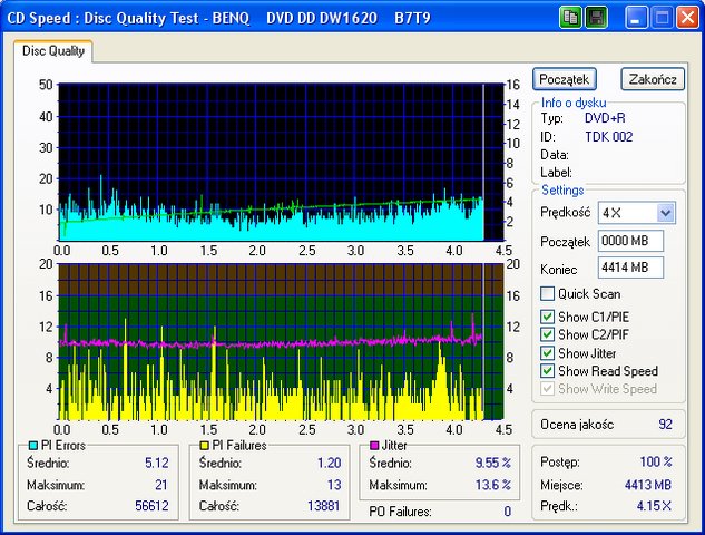

TDK 8x palona 8x w nero 666. celowo wybralem 8x, mimo ze w wyzszych predkosciach wykresy sa ladniejsze, aby sprawdzic jaka bedzie jakosc. plyta pakowana w slimy za 3zl. co mnie zastanawia to fakt ze w dedykowanej predkosci ta plyta ma najgorszy wykres... czyli najlepiej palic ja 4x lub 12x. mam jeszcze jedna taka wiec sprawdze ja przy predkosci 12x. dodam ze przy okazji przetestowalem BURN-Proofa (dziala ) obciazajac na tyle dysk aby bufory spadly do zera (zapalila sie zielona diodka, nagrywarka poczekala az dam dyskowi odpoczac i dopiero po osiagnieciu 100% buforu zaczela dalej nagrywac). oproznienie buforu nastapilo w 30% i 66% plyty - jak widac nie wplynelo to na wykresy. czas wypalenia tej plyty to troche ponad 8 minut (cos dlugo sie lead out zapisuje przy wyzszych niz 4x predkosciach).
BenQ 1620-tdk-4x.jpg   BenQ 1620-tdk-8x.jpg   BenQ 1620-tdk-12x.jpg   BenQ 1620-tdk-16x.jpg   BenQ 1620-cdspeed-4x.jpg

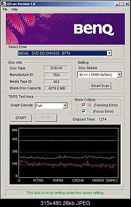

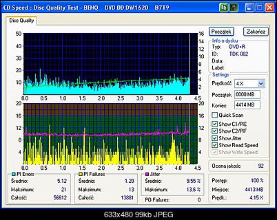

U mnie TDK x8 wygląda tak: (palona x4)

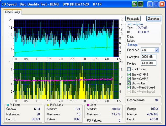

Obiecany TDK 8x palony 4x - powod prosty - zobaczylem na spodzie plytki skaze... jak zwykle nero 666.
kiepsko pala sie te tdki, poczekam jeszcze na test platinum, ale wyglada na to ze pozostane przy verb 8x@4x...

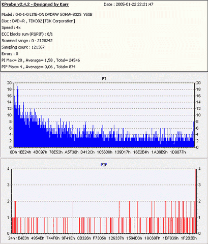

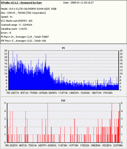

U mnie na liteon-ie (wiem, że to temat o BenQ, ale tak dla porównania) palą się tak:
Płytka nr 1 test ECC 8/8:
Płytka nr 2 test ECC 8/1:
Więc może to BenQ ma problemy z płytkami TDK DVD+R
File Type: png tdk002-2.png (20.6 KB, 296 oglądane)
File Type: png tdk002-5.png (36.2 KB, 703 oglądane)
