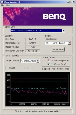

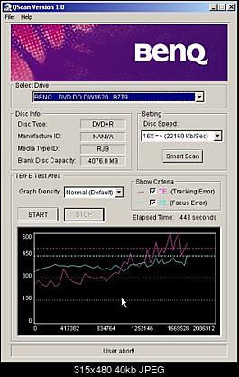

Blupop DVD+R x4 palony x4, producent: Nanya RJB
BenQ 1620-blupop-x4-4-7gb-qacan-x16-nanya.jpg   BenQ 1620-blupop-x4-4-7gb-qacan-x4-nanya.jpg

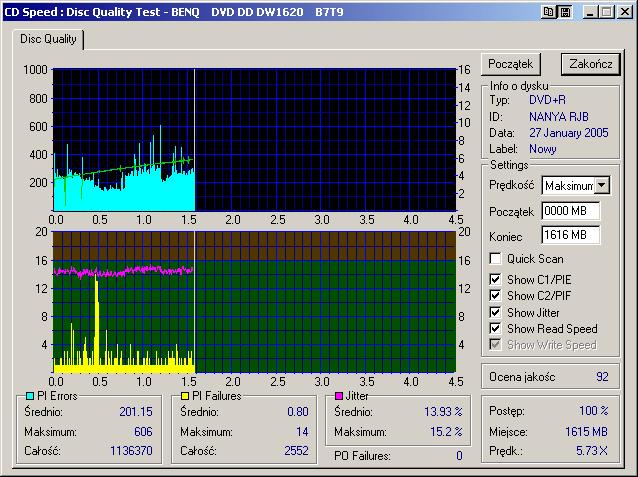

I CD-DVD Speed
P.S. Przepraszam że krążki nie są do końca nagrane. Mogę pozwolić sobie nagrywać jedynie potrzebne rzeczy.

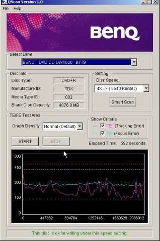

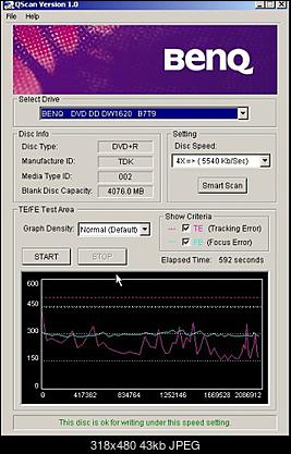

Następny nośnik markowy TDK DVD+R x8 palona x4, producent TDK
BenQ 1620-tdk-dvd-r-x8-nagrana-x4-prod-tdk.jpeg   BenQ 1620-tdk-x8-4-7gb-qdisc-x4-tdk.jpg
