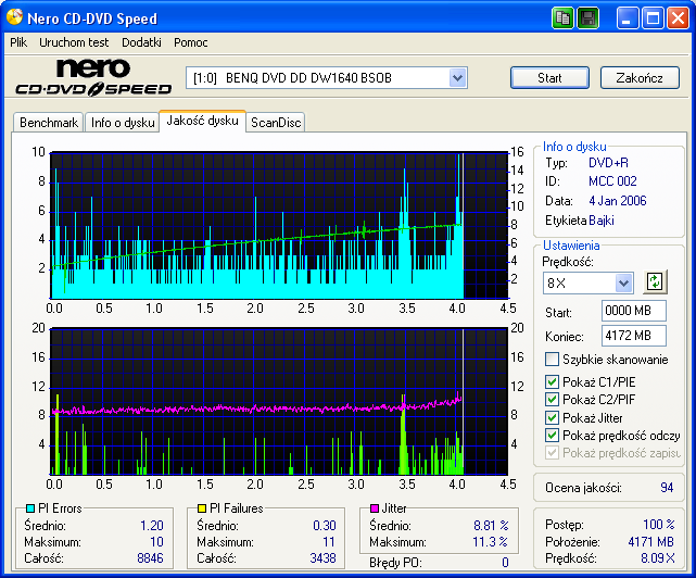

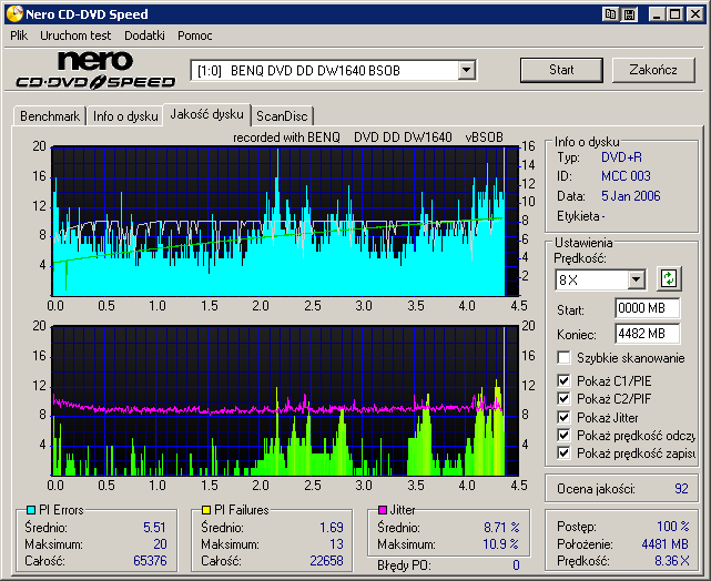

Copyme DVD+R 12x ?!
Dzisiaj w ręce wpadł mi taki wynalazek
ATIP : MCC003 czyli max. bez overspeed 8x (te 12x to "brudny" chwyt marketingowy)
Qscan 8x :
Burn 8x :
Bez komentarza
BenQ 1640 / BenQ EW164B-p1010029.jpg
BenQ 1640 / BenQ EW164B-qs_copyme-r12x-8x.png
File Type: png dq_copyme+r12x@8x.png (37.0 KB, 401 oglądane)

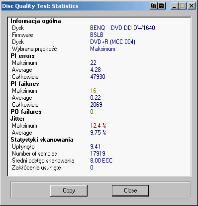

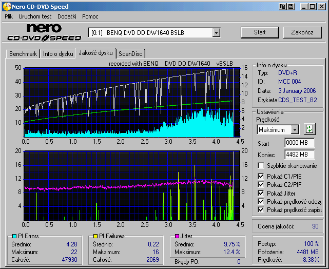

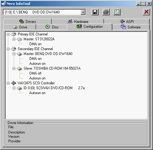

Witam serdecznie! Jestem Tonic, miło mi
Jakiś czas temu kupiłem nagrywarkę BenQ 1640 i w międzyczasie naczytałem co nieco na temat
nagrywania DVD. Czas, bym złożył raport, popytał się i byście zweryfikowali to i owo
Na początek informacje :
- Dysk jest podpięty do IDE1 taśmą 80-żyłową i jest ustawiony jako Master. BenQ jest podpięty do IDE taśmą 40-żyłową i także ma ustawioną pozycję Master.
- Dysk mam ustawiony na Ultra DMA 5, a BenQ na Ultra DMA 2
- Program do wypalania to Nero v7 xxxxxx

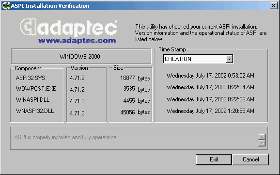

- ASPI mam v4.71.2
To chyba tyle, jeśli chodzi o słówka. Teraz screen'y :
(napęd CD-ROM Toshiby pomińcie, wcześniej tego nie było)
A teraz do rzeczy, czyli wypalamy płytki
Verbatim DVD+R 16x MCC 004 Advanced AZO+, fioletowy kolor.
WOPC Enabled. Pliki testowe utworzone przez Nero.

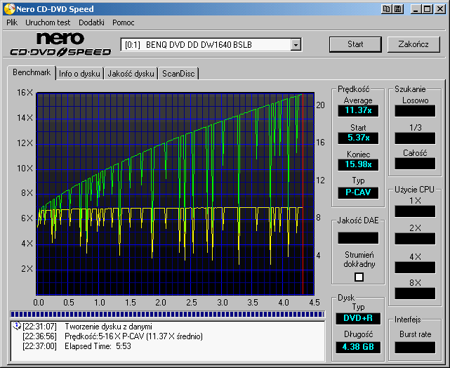

Benchmark :
Wyniki testów jakości :
Wykresy testów jakości :
Wnioski z testów :
Płyta daje się nagrać przy prędkości 16x, co potwierdzają wyniki z Benchmarka. Marka robi swoje
Jakość wypalenia średnia, jak na taką nagrywarkę, spodziewałem się minimum 95.
PI Errors i PI Failures w normie, chociaż mogłoby być ich mniej.
Jitter ciutkę przekroczył dopuszczalny poziom 12%. Kształt jego wykresu ujdzie.
Typowe szarpania błękitnego wykresu (PI Errors) przy końcu - mankament tej nagrywarki, jak sądzę.
Pytania :
- transfer z BenQ'a na dysk wynosi ~25mb/s - jest poprawny?
- transfer dysku przy kopiowaniu plików np. między partycjami - ~55mb/s. Pytanie jak wyżej.
- czy da się coś zrobić, by polepszyć jakość nagrania?
To tyle. Jeszcze nagrywałem na TDK DVD+R, o czym później napiszę.
Pozdrawiam!
Tonic
File Type: png info.png (11.8 KB, 487 oglądane)
File Type: png aspi.png (15.3 KB, 481 oglądane)
File Type: png benchmark.png (19.4 KB, 490 oglądane)
File Type: png quality_1.png (8.9 KB, 482 oglądane)
File Type: png quality_2.png (22.9 KB, 474 oglądane)
Tonic jest offline   Odpowiedz cytując ten post
