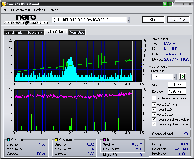

Ze starych zapasów HAWK DVD+R 4x (niebieski przedruk)
BenQ 1640 / BenQ EW164B-hawk-dvd-r-4x-test.png
BenQ 1640 / BenQ EW164B-hawk-dvd-r-4x-qs.png

Napisany przez kowanski
... jestem pod wrażeniem , jak na Hawki to wręcz przepiękny zapis.

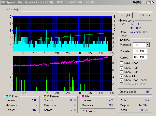

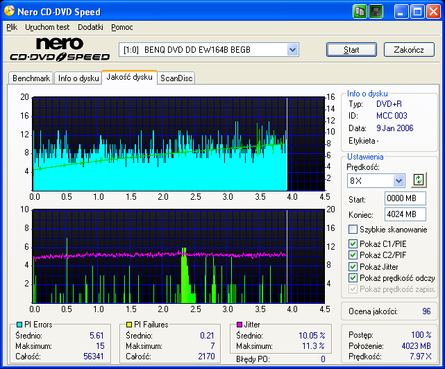

Dysan prędkość zapisu 8x
Hawk prędkość zapisu 4x
Verbatim prędkość zapisu 8x , 12x przy prędkosci 16x na płycie pojawiają sie bady.
Jakie płyty mozna stosować do szybkiego zapisu? Czy powodem błedów jest kiepska jakos nośników, czy może coś jest nie tak z moją nagrywarką ?

Napisany przez Foldback
Benq nie przepada z DVD -R z maly wyjatkami

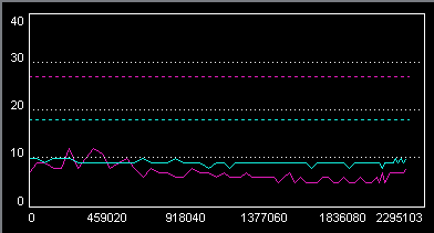

Jestem nowym, szczęśliwym posiadaczem nagrywarki 1640.
Mam pytanie odnośnie nagrywania.
Czy ten skok(screen) na wykresie (pozycja ok. 400MB) w ilości blędów jest spowodowany przez jakiś feler w nagrywarce czy to błędy nośników.
Płytka verbatim dvd+r nagrana 8x.
Do tej pory nagrałem dopiero kilkanaście płyt, ale widoczny skok występuje na wszystkich nośnikach w tym samym miejscu.
Ile może wystąpić błędów C1 i C2(całość i maksimum), aby dane były w miare bezpieczne jeżeli chodzi o długość przechowywania?

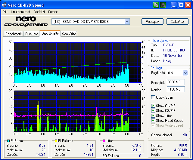

BenQ 1640 / BenQ EW164B-benq____dvd_dd_dw1640_bslb_13-january-2006_21_27qs.png
dobweb15 jest offline   Odpowiedz cytując ten post
Stary 14.01.2006, 10:13   #3011

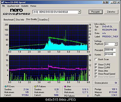

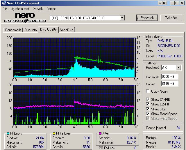

TDK+R DL - palona 2,4x. Chyba nie wyszło tak tragicznie
BenQ 1640 / BenQ EW164B-tdk_dl.jpg
Samo zwycięstwo nic nie znaczy, trzeba umieć je wykorzystać.
exeqtor jest offline   Odpowiedz cytując ten post

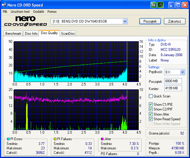

Verbatim pastel x16 ( na MCC?? to chyba raczej colour) palony x8
Qscan x8
Palenie x8
ps. Wieża PI na środku płyty to normalne dla tej partii
