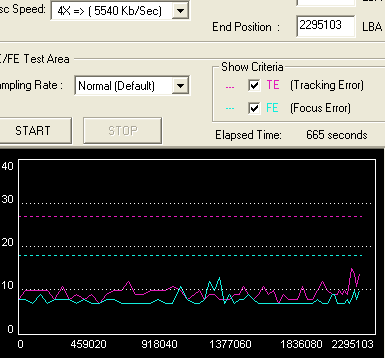

Czy QScan jest "prawdziwy". Tak jest. Został napisany na podstawie pomiarów laboratoryjnych.
Nie z powietrza.
Istnieje zależność błędów TE/FE na błędy PI/PIF. Oczywiście nie należy szukać proporcji.
Ogólnie czym większe błędy TE/FE tym większe, nierównomierne błędy PI.
Sprawa błędów PIF jest bardziej złożona.
Najczęściej to błędy fizyczne nośnika a nie nagrywania. Jest mnóstwo na to dowodów.
Forum, liczne wykresy na różnych napędach i powtarzające się w tych samych miejscach błędy PIF.

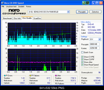

Beniosław 1640... DVD Decrypter, plyta jak widac-(cake 25 sztuk,khm...46 zl) palona 12x. Wynik jak na załączonym obrazku. Sprzęt z 2 GB RAM...wynik: no lepszego nie widziałem jeszcze na żywo. Pytanie- jakim cudem z DVD Decryptera, programu free uzyskuję lepsze wyniki niż z komercyjnego Nero ?

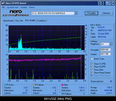

Napisany przez Bateau
...no lepszego nie widziałem jeszcze na żywo...
A chociażby to: http://forum.cdrinfo.pl/showpost.php...postcount=1368

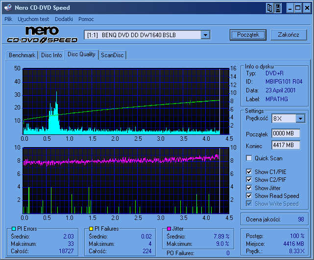

TDK+R palony 8x
BenQ 1640 / BenQ EW164B-benq____dvd_dd_dw1640_bslb_12-october-2005_12_32.png
Statystyki nagranych płytek przez Benq 1640
http://madriguera.org/benq1640/
tyler jest offline   Odpowiedz cytując ten post

Posty: 574
Napisany przez karel48
No to niezły przykład - hehe - pal licho PIF ale jaki Jitter
Czy to aby "na żywo"
hehe jak najbardziej "na żywca". Dzisiaj nawet z nudów powtórzyłem test na tej płytce i PIF wyszedł identyczny, ale PI ciut lepiej (zamiast średniej 1.20 wyszło 0.90 )

Napisany przez tyler
TDK+R palony 8x
Mam cake 10 takich płytek i po wypaleniu wykresy sa identyczne, z górą PI w tym samym miejscu
Widziałem lepsze
