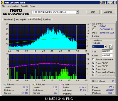

TDK+R 8x@4x :
Nośnik jest supportowany w biosie na prędkości 8x i 4x, nie został dodany do SB :
File Type: png tdk+r8x@4x_1640_23_10.png (34.1 KB, 416 oglądane)
File Type: png sb_cmc.png (10.7 KB, 409 oglądane)

Stary 23.10.2005, 21:25   #6
Napisany przez matti155
Nie żartuj się. Czy wszystki pali plusy i minusy TDK, Verbatim, Platinium. Hawk itp. W specyfikacji pisze, że tak ale jak jest w praktyce to nie wiem.
Rozumiem, że Kolega ma na myśli czy wypali każdą dobrze płytkę.
Odpowiedż... z optymalną jakością SolidBurn.
To nie oznacza zawsze niskie błędy PI/PIF.
Opisane wszystko w temacie.
