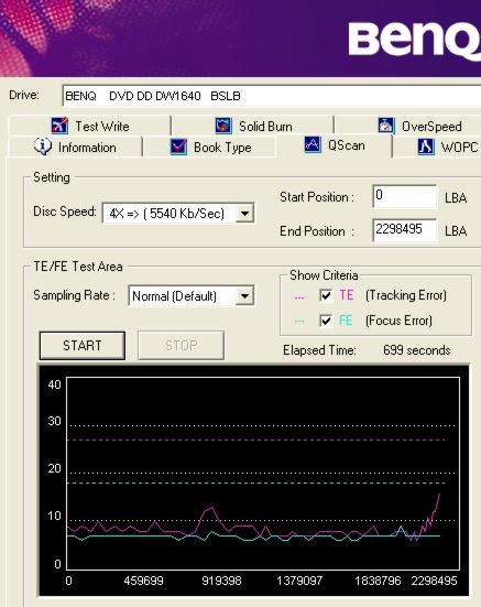

Extreme 4x kupione za 69 gr . Przetestowałem -R i te wydają się być lepsze ale z wnioskami poczekam do zakończenia testów. Z ciekawości wykonałem test tej samej płyty zmniejszając prędkość odczytu, efekt 1 punktowy przyrost jakościowy.
BenQ 1640 / BenQ EW164B-benq_dvd_dd_dw1640_bslb_extreme_4x_palona-4x-sb_on_test4x.jpg   BenQ 1640 / BenQ EW164B-benq_dvd_dd_dw1640_bslb_extreme_4x_palona-4x-sb_on_test8x.jpg   BenQ 1640 / BenQ EW164B-qscan-v-4x-extreme-4x-r.jpg
