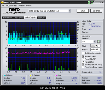

dvd+r 8x plextor, palony 8x, wlaczone wopc, solidburn,
plików: 8 941, folderów: 345
File Type: png test-plextor.PNG (58.1 KB, 353 oglądane)

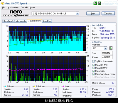

Verbatim Pastel x8 palony x4 8 )
File Type: png Verb pastel x4.png (39.8 KB, 403 oglądane)
File Type: jpg yuden x4 qs.JPG (50.4 KB, 404 oglądane)

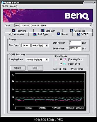

U mnie na 16x nawet nie chce zrobić testu TE/FE - wiesza się qscan - kończy się wymuszonym zamknięciem programu. Na 12x testuje bez problemu. Płytki to DVD+R Sony 16x, TDK 16x, Verb 16x. Nawet nie sprawdzałem, czy będzie wypalać.
A co do konfigu - to troche nie tak - jeśli winny byłby za wolny dysk / procek / transfer to spadałby bufor do zera, nagrywanie byłoby wstrzymane do zapełnienia buforu i z powrotem by ruszało pełną parą.
A przy athlonie 64, 1GB ramu i dysku SATA (przy założeniu że się nic nie robi obciążającego kompa) to nie ma prawa "zabraknąć" transferu.
Przy dużych błędach napęd sam zwolni i będzie nagrywał wolniej.
Niestety to tylko "myślenie życzeniowe" oraz teoria. Za dużo płyt wywaliłem, bo napęd nie zwolnił a powinien, abym w to wierzył.
