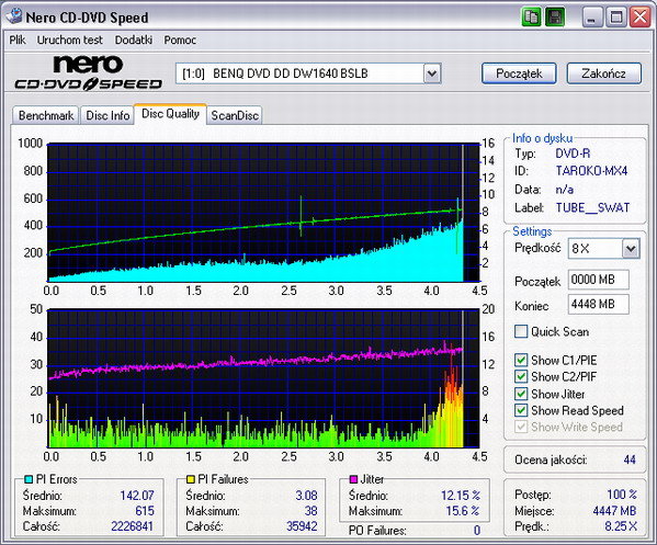

Stary 01.11.2005, 13:22   #5
Napisany przez processor
Jitter- to ten rózowy wykres. Najważniejsze, żeby był jak najmniej poszarpany i oscylował w okolicach 10%
PO Failure (Parity Outer Failure)- ilość tych błędów musi wynosić 0. Jeżeli wystąpi błąd PO Failure, płyta do kosza.
Dobry Jitter to >= 12%.
Przy występujących błędach PO mogą wystąpić błędy odczytu. To nie oznacza jeszcze, że płytka nadaje się do kosza.
Napisany przez sonon
NEC (pewien nie jestem) przy ECC 8/7
Co do NECa to nie będę spę kłócił, bo sam nie jestem pewny...
Dla pewności.
Nec 4550A skanuje przy ECC 8/8.

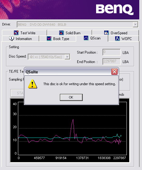

Tworzenie kopii zapasowej dysku (dysk systemowy) Norton Ghost 9.0
Kopia tworzona i bezpośrednio zapisywana prędkością 4x BenQ 1640 SolidBurn bios BSLB.
Kolejno zapisane TDK +Rx8
Teraz można spać spokojnie.

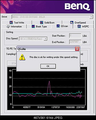

TDK +Rx8 palony 8x BenQ 1640@164B SolidBurn bios BEFB plikiem testowym Nero
Na biosie BEFB nie działa QScan. Pozostałe funkcje QSuite 2.0 działają poprawnie.
Powrót do BenQ 1640 bios BSLB i test tej samej płytki
