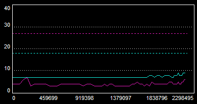

Mam pytanie, bo na tych wykresach jeszcze się gubię, ale czy tego zielonego na dolnym wykresie nie jest zbyt wiele?
Inni mają tego dużo mniej (na tych samych płytach).
Dzięki za odpowiedź i wytłumaczenie bo mój Benq tworzy tego zielonego tak dużo , że aż zastanawiam się, że może jest uszkodzony?
To prawda, jest dużo.... bardzo dużo.
Najlepiej nagrana płytka to taka, której błędy PIF można samemu policzyć.

Czyli jak rozumiem ilość błędów PIF zależne jest od rodzaju samej płytki jak i "lubienia" danej nagrywarki do jakiegoś rodzaju płytek? - chyba, że się mylę.
Mam jeszcze prośbę o wytłumaczenie ECC 8/8, czy to trzeba gdzieś w nero ustawiać, czy jak ...?
A tak w ogóle to jak z korekcją u Twojego Benq, bo mi się przytrafiło, że mój Benq nie dał rady zgrać kilku płytek (X-Disc,Platinum,Media Store), a poradził sobie z tym LG 4163 .... a tak była zachwalana korekcja tej spawary .....
