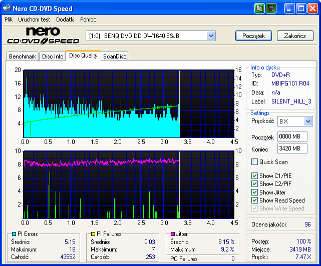

Dzis nabylem i wypalilem verbatim dvd+r 8 ) (z jakas wada genetyczna) wszystkie maj zabek w tym sam miejscu . na 10 sztuk inetycznie porownywalne wyniki a i palone 8 x
File Type: jpg BENQ____DVD_DD_DW1640_BSLB_03-November-2005_13_05www.jpg (88.2 KB, 366 oglądane)

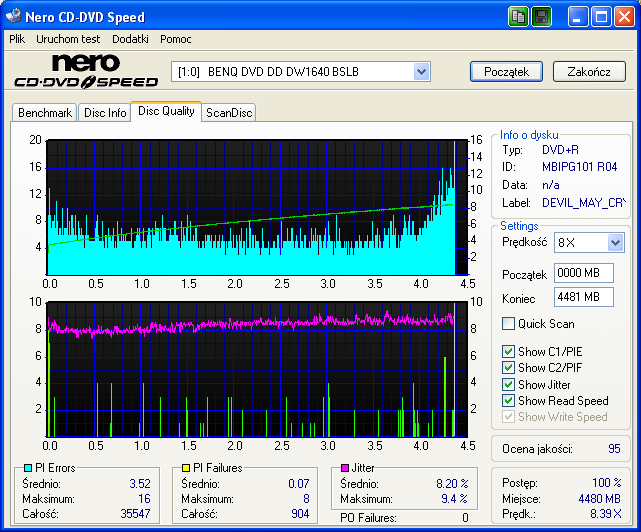

Wynik niezadowalajacy dla mnie... Niewiem czy to przez ta plyte (EMTEC) czy moze nowy bios.
Skany bardzo szybkie. Skanowalem po dwa razy zeby sprawdzic czy sa zawiechy. Przy drugim skanowaniu 2,4 cos sie zacielo Ale po odczekaniu jakis 15s wyskoczyl komunikat o nieudanym skanie chyba i wszystko wrocilo do normy niepotrzebny byl reset
Czy plyty EMTEC DVD+R nagrywaliscie podobnie? Niepodoba mi sie ta ilosc bledow.
Zapomnialem dodac Plyte wypalilem predkoscia 2,4 8 )

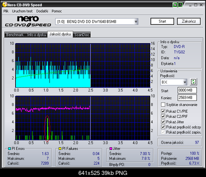

Verbatim x8 palon x4. Mam wrażenie że uskok błędów FE który zaznaczyłem na qscanie, ma dokładne przełożenie na tą wieżyczke PIF na wykresie Nero cd/dvd speed
File Type: png 4.png (129.5 KB, 478 oglądane)
File Type: png BENQ____DVD_DD_DW1640_BSMB_03-November-2005_18_53.PNG (38.8 KB, 465 oglądane)

Rzeczywiscie w tym konkretnym przypadku widac przelozenie FE -> PIF.
