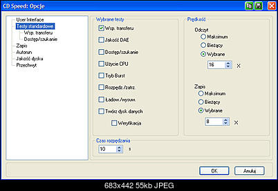

1640 i UDMA
Dlaczego inzynierowie BENQ ustawili 1640 na UDMA 2 Dzieki temu nie wyrabia sie przy nagrywaniu 16x, przynajmniej u mnie na chipsecie 845G. Juz od dluzszego czasu zastanawialem sie dlaczego wypalanie 16x trwa prawie tak samo dlugo jak 12x i dlaczego przy odczycie dvdr predkosc nigdy nie przekracza 18 MB/s czyli ok 13x-14x zamiast 16x. Gdy wybieralem create data disc w nero cdspeed wykres wygladal ok aż do konca do predkosci 16x, ale tak bylo tylko gdy nero wypalal te swoje tysiace malych pliczkow testowych. Gdy wybralem wypalanie obrazu iso, widac bylo jak pieknie benek dochodzi do 14x a potem bufor mu zaczyna skakac i zwalnia coraz bardziej do jakichs 11x. Wyraznie nie dostawal od kontrolera danych z szybkoscia potrzebna do predkosci 16x. Dzisaj z nudow zflashowalem go biosem od 164B - BEFB i... nagrywarka odzyla! Teraz wypala az do konca bez zadnych spowolnien, odczytuje dvdr z maksymalna predkoscia az do 22 MB/s i wszystko tylko poprzez zmianę UDMA 2 na UDMA 4. Jak widac sprzet bez problemu to obsluguje tylko z jakichs niewyjasnionych przyczyn kolesie z benq doszli do wniosku ze 1640 bedzie UDMA 2 a 164B UDMA 4. Dlaczego nie daja swojej nagrywarce rozwinąć skrzydel i sztucznie 'przycinaja' jej transfer
Burst speed w tescie transferu z kontrolera na biosie BSMB wynosi 23 MB/s po zmianie na BEFB skacze do 37 MB/s...
