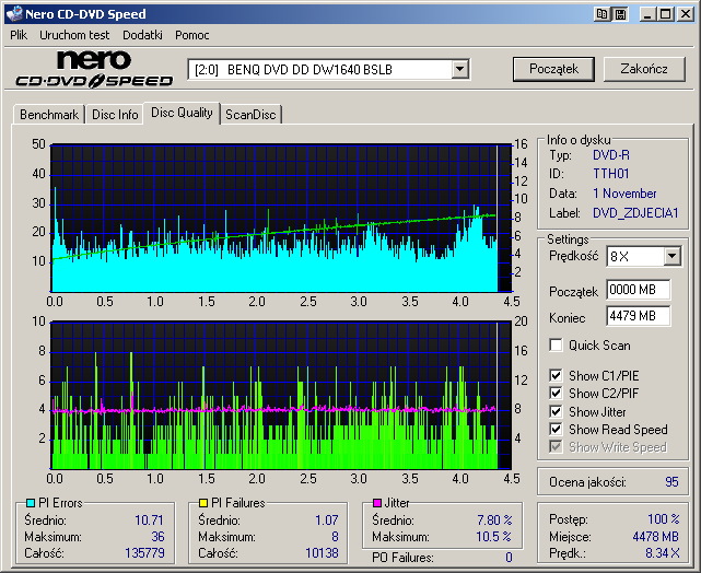

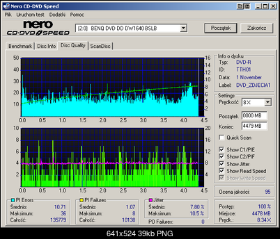

Posiadam płyty Plextor DVD+R 8x 4.7GB, które wygrałem w konkusie CDRinfo. Dziś zakupiłem nagrywarke BenQ 1640, więc należy je wytestować. Przypomne, że nośniki kosztują banalne 10zł/sztuke w pudełeczku. Rekomendowana prędkość zapisu na Plextor PX-712 to 12x.
Pudełko wygląda w ten sposób...
Nie pozostaje mi nic innego jak je otworzyć i rozpakować jedną płytke
Koniec zabawy, czas przejść do rzeczy konkretnych. Więc wkładamy płytke do napędu
Nośnik rozpoznawany, strategia również znana. Tylko dlaczego nie widać producenta, ciekawe czy firma plextor zrobiła to celowo...
Coż, firma Plextor znowu miesza?
Firmware w nagrywarce mam najnowszy...
Nic innego mi nie zostaje jak palić Plexa w Neronie . Prędkość dostępna bez OverSpeed - to 8x . Nagrywam pare filmów w XviD.
Test jakości nośnika. Wypadł super...

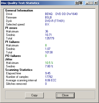

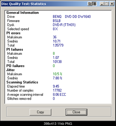

Stary 08.12.2005, 23:29   #7
Napisany przez Piterniel
Nic nie miesza. To błąd biosu BSMB.
Bios BSLB nie ma tego błędu.
Błędy PI/PIF małe. To prawda. Ale czy super ?
Jitter w normie ale super jest poniżej max 8%.
Przykład:
http://forum.cdrinfo.pl/showpost.php...postcount=2437

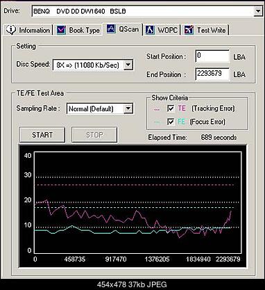

Stary 09.12.2005, 09:04   #13
Nowy bios BSNB
http://support.benq.com/front/BenqMa...otId=undefined
Zmiany:
1. Fixed QScan does not work properly.
2. Improved the writing quality of 4x DVD+/-R media.
3. Supported FTI 16x DVD-R media.
Radość krótka. QScan przy 2.4x zawiesił się na końcówce i twardy reset systemu.
