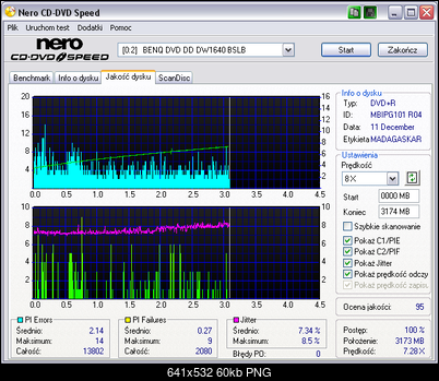

a co powiecie na to ?
plytka verbatim adwenced azo x 16 palona x 12
[IMG][/IMG]

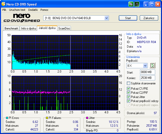

Posty: 4,485

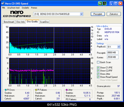

EMTEC DVD+R 4x
BenQ DW1640@EW164B ; płytka palona 4x
Stary 11.12.2005, 18:07   #7
Napisany przez Piterniel
Błędy TE/FE na końcówce rosną już przy prędkości 4x.
Będą jeszcze większe przy 8x i przekładają się na większe PI i Jitter.
Przy rosnących błędach TE/FE sprawdzam prędkością 4x.
Dłużej, dokładniej a wyższe błędy nie są generowane prędkością.
Prośba o test z prędkością 4x.
Płytka ładnie wypalona z równomiernym Jitter (końcówka wiadomo).
Potwierdza się Jitter na biosie BEGB.

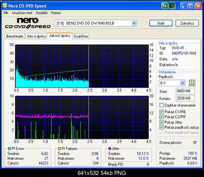

I oceńcie sami EMTEC X8 palony X4 DVD+R
File Type: png BENQ____DVD_DD_DW1640_BSLB_11-December-2005_17_18.png (59.8 KB, 476 oglądane)
