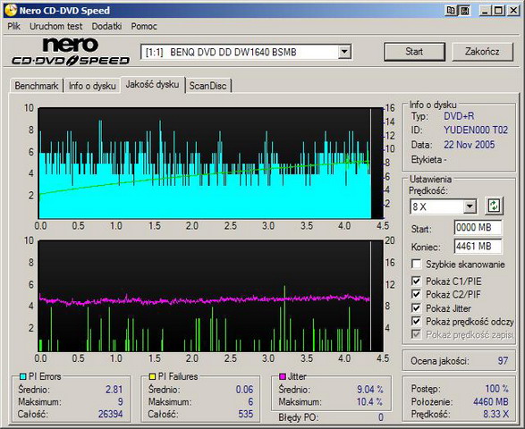

Idąc dalej to każdy wykres i porównanie można podważyć.
Chodzi o to aby zachować jak najwięcej stałych parametrów w porównaniu.
To prawda nie ma jednakowej płytki.
I dlatego w swojej ocenie nie brałem oceny jakości Nero tylko średnie błędy PI/PIF i Jitter.
Według mnie to jedyna metoda na wychwycenie różnic w kolejnych biosach.

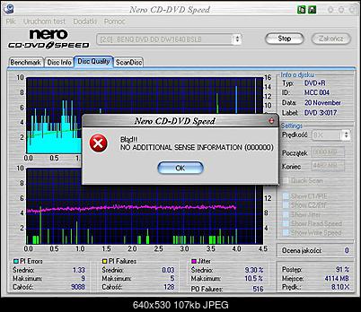

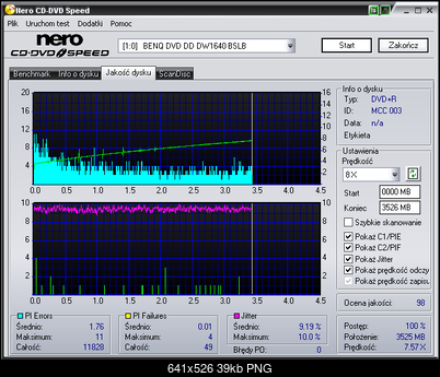

Płytka (Omega DVD+R) palona 4x na biosie BSOB
Test na tym samym biosie - na wykresie widać straszne skoki prędkości odczytu...
Ta sama płytka testowana na biosie BSLB
Już bez skoków prędkości odczytu
Tylko nie wiem czym spowodowana jest ocena 0?

Napisany przez gallus
No ten czerwony pik na poczatku jest jednak ponad miarę
to 293 lub 296 = 0
Patrz bledy PO.

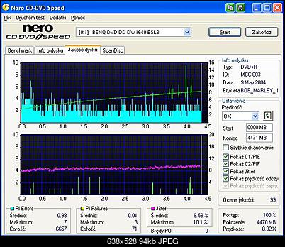

jednak BSLB na MCC03 lepiej...
File Type: png BENQ____DVD_DD_DW1640_BSLB_23-December-2005_19_22.png (61.0 KB, 548 oglądane)
