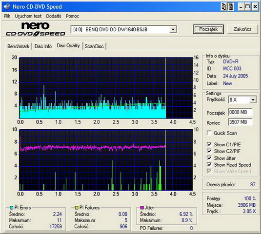

Dysan +Rx8 palony 4x na BenQ 1620 bios BSJB Nero 6.6.0.15A
QScan prędkość 4x
File Type: png QSuite Dysan +R 8x@4x .png (3.2 KB, 1186 oglądane)
File Type: jpg Nero Disc Quality Dysan +R 8x@4x BenQ1640 BSJB.jpg (144.2 KB, 1120 oglądane)

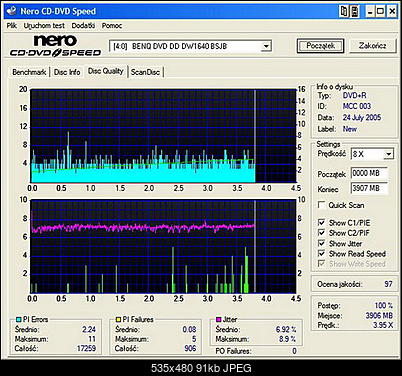

Zastanawiam sie czy wszystkie plexo-benqi tak maja? Ustawiona predkosc skanowania na 8x a efektywna ponizej 4x. Naped raczej nie jest uszkodzony, raz jest normalnie a czasem trafiaja sie wlasnie takie wyniki. Czy ktos z posiadaczy sie z tym spotkal?
File Type: jpg plexobenq bsjb.jpg (91.4 KB, 1052 oglądane)

Smile
Zuważyłem, że wszyscy mamy dość sporą stratę jakości przy końcu i to nawet na firmowych nośnikach. Dziwne co? może to chłodzenie?

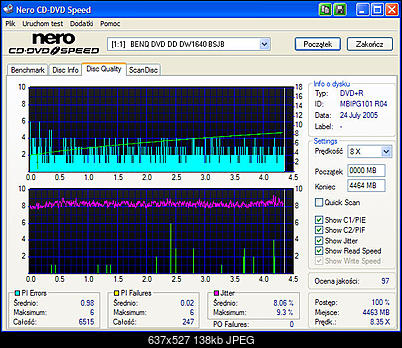

TDK +Rx8 palony 4x na BenQ 1640 bios BSJB
File Type: jpg Nero Disc Quality 7-10 TDK +R 8x@4x BenQ 1640 BSJB.jpg (138.2 KB, 1009 oglądane)

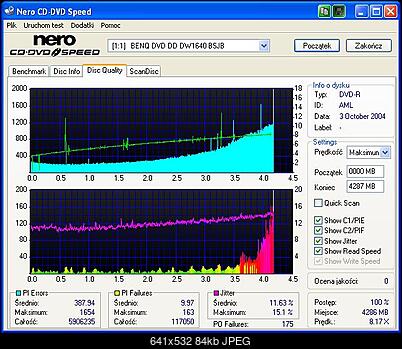

A moze ktos zarzuci wykresy Verbatim'ów DVD-R, ale nie Pasteli tylko zwykłych Advanced AZO 8x ? Moj Benek 1620 totalnie ich nie cierpi - błędy PI Maximum potrafią dojść do tysiąca ("całość" to już chyba miliony, hehe). Testowalem tylko na jednej paczce (25sztuk), kupienia drugiej już nie zaryzykowałem. Ciekaw jestem jak 1640 trawi te płytki.

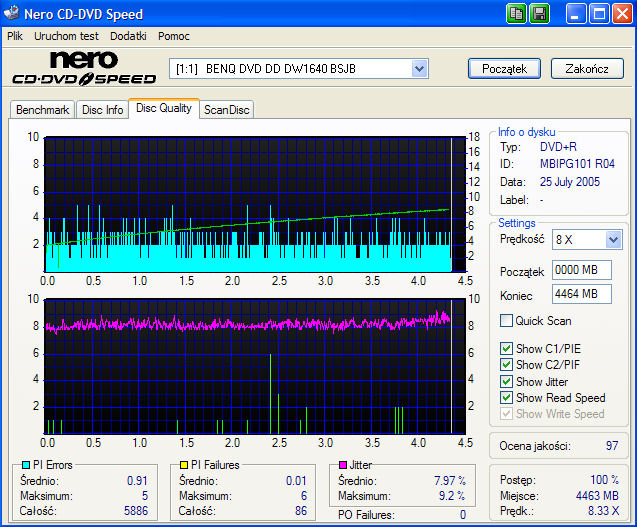

To nie przypadek ale prawidłowość.
Następny TDK +Rx8 palony 4x na BenQ 1640 bios BSJB.
Obecnie to najlepsza para. BenQ 1640 + TDK +Rx8 na MBIPG101 R04.
Prośba o zwrócenie uwagi na błędy PIF w okolicy 2,5.
Takie same jak na wykresie:
http://forum.cdrinfo.pl/showpost.php...7&postcount=25
http://forum.cdrinfo.pl/showpost.php...&postcount=229
Wniosek:
Są to błędy fizyczne nośnika a nie wypalania.
File Type: jpg Nero Disc Quality 8-10 TDK +R 8x@4x BenQ 1640 BSJB.jpg (138.2 KB, 1121 oglądane)
