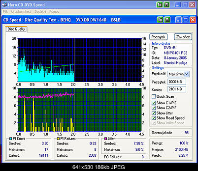

Datex DVD+R ; palony 4x - dwa filmy divx
czuje, ze jakby plyta byla zapelniona na maksa to wynik nie bylby taki ladny
File Type: jpg wykres z benq.jpg (186.2 KB, 537 oglądane)

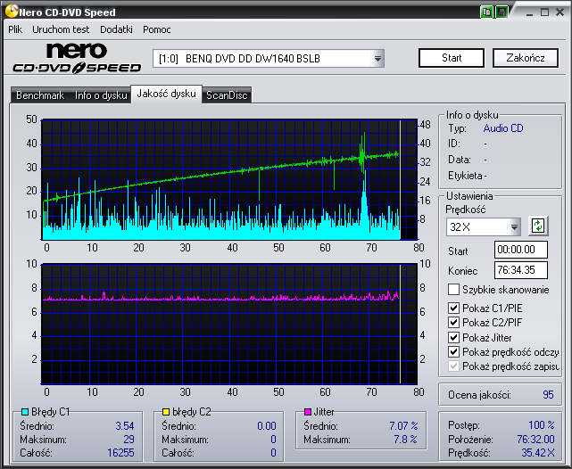

Verbatim DVD-R 8x palony 8x
File Type: jpg Untitled-2.jpg (202.7 KB, 627 oglądane)
