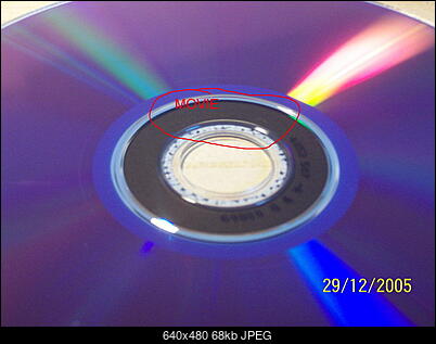

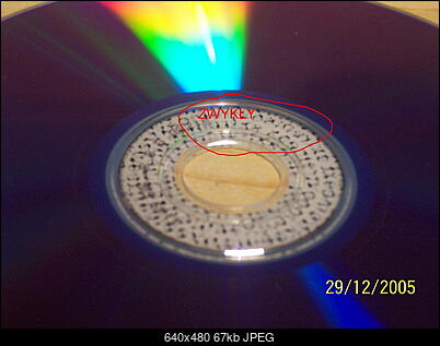

Napisany przez kowanski
Płytka Extreme DVD+R 4x za 0,75zł - palona x8
Czy to są te przedruki verbatimów movie? Muszę kupić z 50 płyt na filmy do kuzyna w UK. Proszę Cię o potwierdzenie lub zaprzeczenie temu. Dzięki
Stary 29.01.2006, 19:02   #9
GRZDYLEK
Avatar użytkownika GRZDYLEK
Data rejestracji: 19.02.2005
Lokalizacja: Kraków ale Basingstoke UK
Posty: 161
GRZDYLEK zaczyna zdobywać reputację <1 - 49 pkt>
Napisany przez Ricki
Odpowiem za Kolegę , bo mam ich kilkadziesiąt. Cęść z nich tak /plusy i minusy/ , a część nie , ale to też przedruki z verbatima. Te z movie łatwo poznać po ciemnym środku płyty od strony nośnika. Wszystkie palą się praktycznie tak samo.

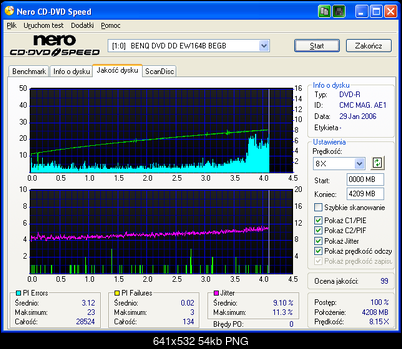

Memorex DVD-R x8 burn x8 1640BEGB
BTW Strach pomyśleć co by było przy prędkości nagrywania x4

Napisany przez VIZZARD
Zakładam się, że wyjdzie gorzej.
