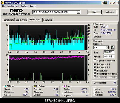

Stary 03.02.2006, 20:19   #10
mensir67pl
***3665;***1769;***1758;
Avatar użytkownika mensir67pl
Data rejestracji: 21.04.2004
Lokalizacja: ArchiwumX
Posty: 6,356
Napisany przez VIZZARD
Ale o so chosi?
Że jest nowy Nero CD/DVD Speed?
Beda lepsze wyniki w testach
jak widac juz jest lepiej
File Type: jpg BENQ____DVD_DD_DW1640_BSOB_03-February-2006_14_28.jpg (94.3 KB, 340 oglądane)
DVD+-RW: BenQ 1640
DVD+-RW: Pioneer DVR-215/D
Ostatnio zmieniany przez mensir67pl : 03.02.2006 o godz. 20:23
