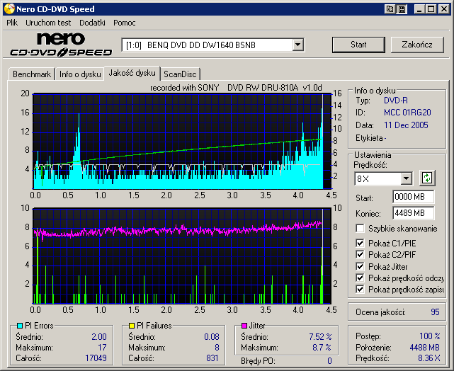

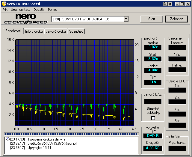

Może ktos ( ) dokona komentarza mając dwa wykresy nagrywania x8 i x4
Biorąc także pod uwagę zaistniały jitter
Zawsze jeszcze można zwalić na niejednorodność jakości kolejnych płytek
Ale w tym przypadku wolniej chyba nie znaczy lepiej, nie?

Wyniki są takie jakie są, chociaż są to dwa różne nagrania. Jedno spod Nero drugie spod DVDFab.
Długości filmów też są różne.
Zawsze uważałem, że wolniej znaczy dokładniej
Czyli nagrywałem o jeden stopień niżej niż pisze na płytce.
Chciałbym teraz wywołać krótką dyskusję: jak nagrywać (szybko, wolno, inne przymiotniki...) tak aby nagrywać dobrze (bardzo dobrze itd).
Chodzi mi tylko o własne wnioski i spostrzeżenia. O nic więcej... Żadnych poddekstów czy elaboratów
ASUS DRW-24B3LT
