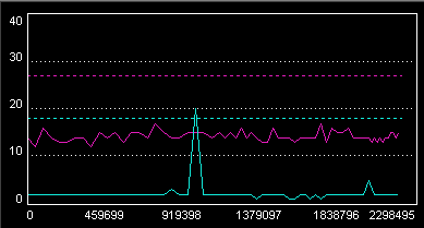

I kolejny przekłamany w testach
Datex DVD+R x4 burn x8 1640BEGB
File Type: png Datexx4+RBEGB(x8)6.png (54.1 KB, 281 oglądane)
Stary 17.02.2006, 12:46   #6
Napisany przez VIZZARD
Prawda.
Błędy PI maleją a Jitter rośnie.
Normalne w testach na BenQ.
http://forum.cdrinfo.pl/showpost.php...&postcount=122

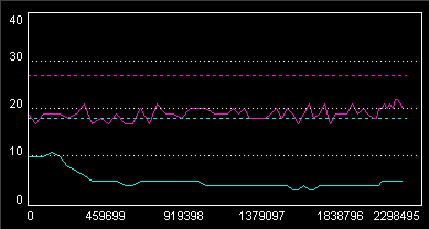

Stary 17.02.2006, 14:31   #9
A tu kolejna - tym razem gorzej... to znaczy lepiej nagrana płytka
Titanum DVD-R x8 burn x8 be1640BEGB
File Type: png Titaniumx8-RBEGB(x8).png (55.0 KB, 270 oglądane)
Stary 17.02.2006, 22:33   #10
julek!
Data rejestracji: 12.02.2006
Posty: 22
julek! zaczyna zdobywać reputację <1 - 49 pkt>
a mozna zobaczyc jak wypada test transferu na tytanie minusowym ?

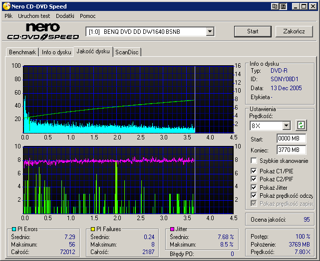

Stary 17.02.2006, 16:32   #13
esem
OldBoy
Avatar użytkownika esem
Data rejestracji: 18.05.2002
Posty: 3,864
Titanium DVD-R 8x za pomocą FabDVD.
File Type: jpg ClipBoard-1.jpg (94.0 KB, 261 oglądane)
