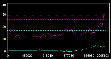

To ja też Hewlett-Packard +Rx8 palonego 4x na BenQ 1640
Dokładnie w okolicy 1.3GB nagły wzrost błędów Jitter.
Test na Pioneer w tym samym miejscu sygnalizuje dużą wartość błędów PI/PIF=139/13.
BenQ nie widzi w tym miejscu tak dużych błędów PI/PIF, jednak Jitter to sygnalizuje.
To oczywisty dowód na błędną ocenę jakości testowanej płytki.
Jakość do wyboru.
Ostatnio zmieniany przez slawekj : 29.06.2011 o godz. 20:45

Jaki skok jittera, raptem lekko powyżej wartości 8.
Taki sam, jeżeli nie trochę wyższy jest przy ok. 2,9 GB, ale tego już pioneer zdaje się nie zauważać. Po za tym tak mały, moim zdaniem, skok wartości jittera nie powinien wywoływać tak dużego skoku błędów PIE/PIF
Pozdrawiam Marek
Ostatnio zmieniany przez zene_k : 18.02.2006 o godz. 11:24

Sorry, ale tutaj to ewidentnie dorabiasz ideologie do lokalnego wyniku (idac Towja retoryka - oczywisty dowod na dorabianie ideologii do lokalnego wyniku).
Jezeli uznajesz skok w okolicy 1.3 GB to powinienes uznac skok w okolicy 2.9 GB - na co on sie przeklada (choc uznawanie obu za skok jest IMO smieszne) ?? A teraz z drugiej strony - skok w DVDInfo w okolicy 2 GB - gdzie to sie przeklada na jitter - jitter na tym odcinku plaski ... A wiem - to jest zapowiedz tego skoku jitter ktory nastapi za 0.9GB na Benq - nie dosc ze program slusznie testuje to jeszcze testuje z wyprzedzeniem i przewiduje przyszlosc ??

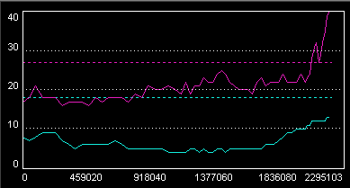

Imation +Rx8 palony 4x na BenQ 1640
Dla porównania TDK +Rx8 na tym samym nośniku:

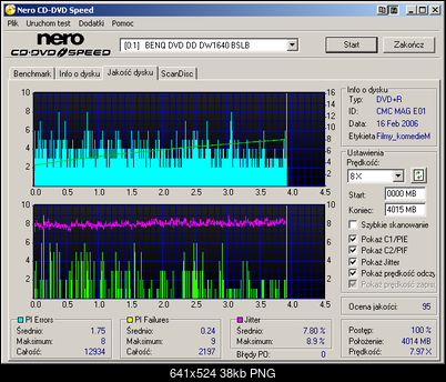

Dwie płytki TDK .Pierwsza - jakość do przyjęcia , kupiona w pudełku, drugi obrazek , również TDK ale z cake'a kupiona luzem - piesząc dellikatnie do ..doopy.
Pierwsza palona x8
Druga palona x4
