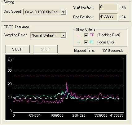

TDK -R x8 palony x8 na Benq 1640
Chyba Pioneer 109 lepiej nagrywa te plytki...

TDK -R x8 palony x8
Płytka nie powinna być nagrywana 8x. Duże błędy TE/FE.
Max to 4x.
To typowy przykład złej jakościowo płytki. Osobiście już pisałem... zwrot lub kosz.
Jak nagrywa ten nośnik BenQ 1640

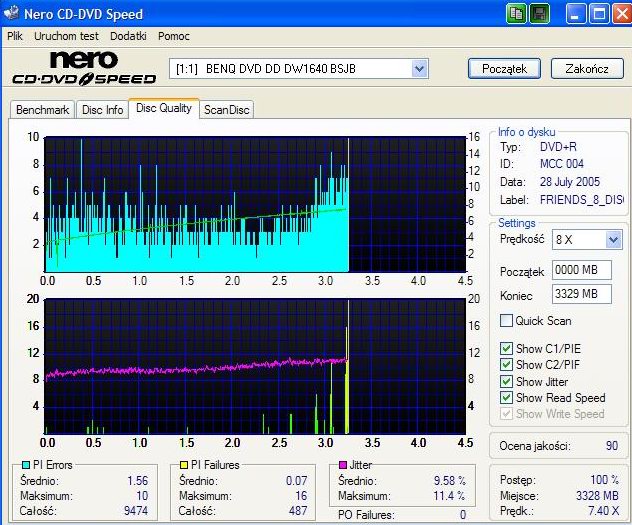

Qscan x16
Verbatim +Rx16 palony x16 na Benq1640
File Type: jpg qscan verbatim x16 +r x16.jpg (37.6 KB, 1119 oglądane)
File Type: jpg scan verbatim +r x16 1640.jpg (89.3 KB, 1108 oglądane)
Greets,
BratPit

nie za ciekwawie raczej lipa jak na mcc

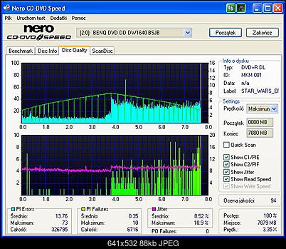

Imation +R DL, palony 4X, chociaz wybralem w dvddecrypterze MAX i powinien wypalic z predkoscia 8X, ale benek jak widac wie lepiej co ma robic i wypalil 4x...
File Type: jpg imationx8.JPG (35.4 KB, 1089 oglądane)
File Type: jpg BENQ____DVD_DD_DW1640_BSJB_28-July-2005_19_47.jpg (87.7 KB, 1095 oglądane)
