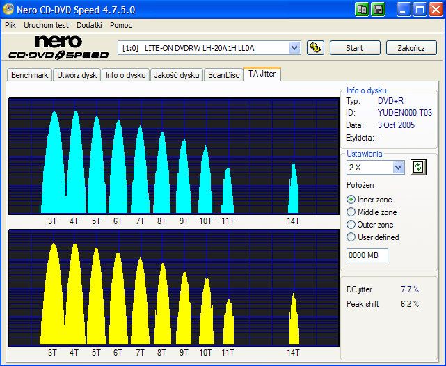

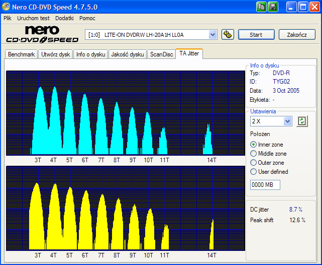

Verbatim-Pastel -Rx8 palony BenQ 1640
Tak zachwalany Verbatim-Pastel i nap***281;d BenQ a tak niska jako***347;***263;
Wysokie warto***347;ci TA, landy bardzo ***378;le wypalone.
Pozostaje zrobi***263; kopi***281; bo ta tylko do
Kopia wykonana Pioneer'em 112@A12J 1.21 pr***281;dko***347;ci***261; 6x
Nero CD-DVD Speed 20-50 Verbatim TY TA (1) +Rx16@6x Pioneer 112@A12J 1.21.png
Pity i landy wypalone wzorcowo (niskie warto***347;ci TA i symetria).
Warto sprawdza***263; swoje archiwa
