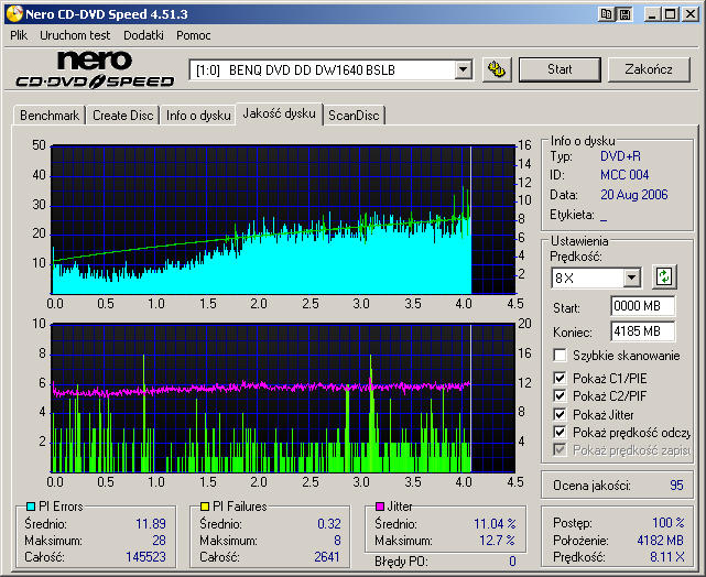

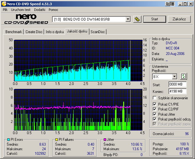

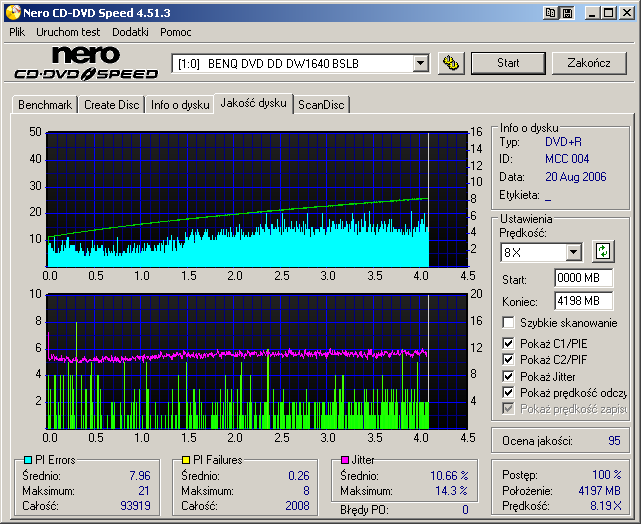

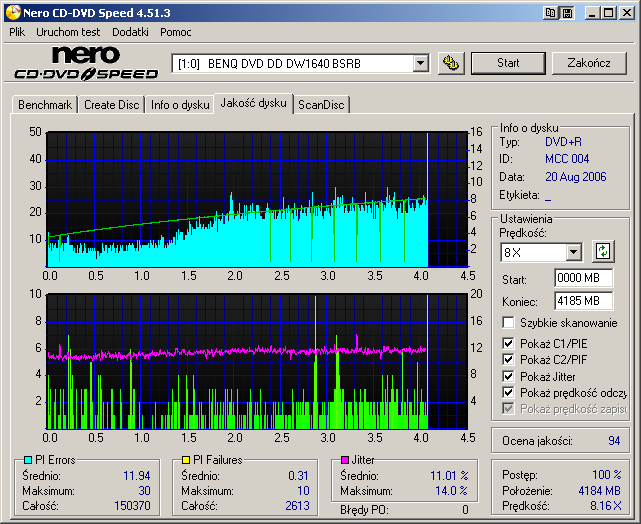

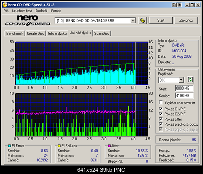

Zrobi***322;em ma***322;y test i wynika z niego, ***380;e moje Verbatimy DVD+R 16x pal***261; si***281; lepiej na biosie BSRB (Tutaj palone i testowane na BSRB) a poni***380;ej palone na na BSLB
Verbatim DVD+R 16x palony 8x na BSLB test na BSLB
Verbatim DVD+R 16x palony 8x na BSLB test na BSRB
Verbatim DVD+R 16x palony 12x na BSLB test na BSLB
Verbatim DVD+R 16x palony 12x na BSLB test na BSRB
BenQ 1640 / BenQ EW164B-verbatim_dvd-r_16x_-8x-_b-bslb_t-bslb.png   BenQ 1640 / BenQ EW164B-verbatim_dvd-r_16x_-8x-_b-bslb_t-bsrb.png   BenQ 1640 / BenQ EW164B-verbatim_dvd-r_16x_-12x-_b-bslb_t-bslb.png   BenQ 1640 / BenQ EW164B-verbatim_dvd-r_16x_-12x-_b-bslb_t-bsrb.png

Kurcze strasznie wysoki Jitter i du***380;o b***322;***281;d***243;w PIE..

@gallus te Verby to totalna pora***380;ka...
Gdy b***281;dziesz znowu nagrywa***322; zr***243;b QScan tych no***347;nik***243;w.
