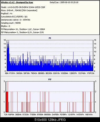

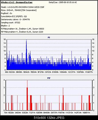

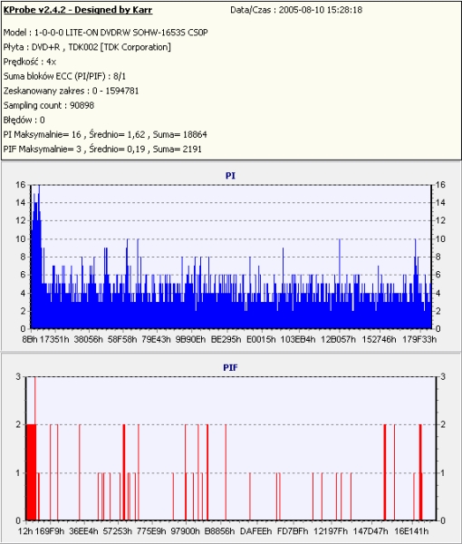

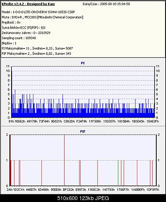

Stary 09.08.2005, 16:32   #11
pośpiech
a na poważnie to byłem ciekawy jak z grzaniem się tego nowego BenQa pomiędzy dwoma innymi napędami...
no i już wiem, że bez mocnej wentylacji obudowy się nie obejdzie.
Stary 09.08.2005, 17:06   #12
karel48
Dobre muchy nie są złe...
Avatar użytkownika karel48
Data rejestracji: 12.12.2004
Lokalizacja: Krakow
Posty: 528
Napisany przez ed hunter
pośpiech
Ed - naprawdę nie jest tak źle - ktoś tu pisał że wyciąga z Benka gorące płytki a napęd jest ciepły nawet gdy nie pracuje - nie zauważylem żeby temperatura była jakaś ponadnormatywna . Jak sam zauważyłeś napęd jest umieszczony w środku, pod nim znajduje się jeszcze CD-RW, 2xHDD, FDD a niżej dopiero 2 wentylatory nawiewu. Tak naprawdę wymuszony obieg powietrza nie owiewa napędów a jedynie wywiewa ciepłe powietrze z górnych partii obudowy (wytworzone nie tylko przez same napędy).
Ps. Swoją drogą zastanawiam się czy Tobie czasem bardziej nie podoba się Benek w wersji oem?
Postanowiłem płytki nagrane na Benku (wykresy testów na Benku parę postów wcześniej) przetestować KProbe oczywiście przy użyciu Litka i oto wyniki
Błędy przy testach z prędkością x8 występowały również podczas palenia na Litku - niewiem dlaczego ale bynajmniej to chyba jakiś skutek uboczny softu - oczywiście płytki odtwarzają się bezproblemowo.
Czekam na Wasze opinie

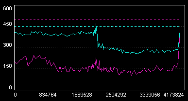

No i ja dziś też dołączyłem do grona posiadaczy BenQ 1640. Mam wersję OEM (ze względu na wygląd bardziej mi się podoba) i stary bios BSGB. Powiedzcie, ze względu na konieczność musiałem napęd wpiąć poprzez kontroler PCI SIL680 ATA133. Flasher z BSJB poprwanie wykrywa napęd i wszystko poprawnie działa (czytanie płytek). Czy Waszym zdaniem mogę bezpiecznie przez kontroler PCI-ATA133 dokonać flashowania? I jak będzie lepiej prosto z EXE'ca czy przez WinDWFlash i obraz .cvt ?
Pozdro,
Payti jest offline   Odpowiedz cytując ten post
Stary 09.08.2005, 21:38   #14
Napisany przez Payti
Pozdro,
To nie dobry pomysł z PCI.
Przed flash'owaniem prośba o zrobienie w Nero testu transferu i podanie wartości.
Stary 09.08.2005, 22:11   #15
Payti
Avatar użytkownika Payti
Data rejestracji: 28.10.2004
Posty: 151
Payti zaczyna zdobywać reputację <1 - 49 pkt>
A więc dane są takie testowałem na dwóch płytkach tłoczonej i wypalanym Verbatimie i max transfer jaki osiągnąłem przez kontroler to x10 (średnio x9.29). Od wartości 6.54 szło ładnie do góry bez zacięć i jak doszło do x10 to tak się utrzymywało do końca. 'Także wygląda, że przez kontroler większej prędkości się nie da uzyskać. Test 'Transfer z kontrolera' pokazał 13762 kB/sec (13 MB/sec). Także chyba faktycznie niezbyt dobry pomysł z tym PCI. Chciaż kiedyś maiłem tam DVD-ROM 4KUS (OEM Liteona) i flashowałem go właśnie biosem Liteona i nie było problemów. Ale dla wydajności to i tak chyba pokombinuję z taśmami by BenQ podpiąć na kontroler z płyty głównej.
Co myślisz Sławek?
Pozdr,
