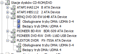

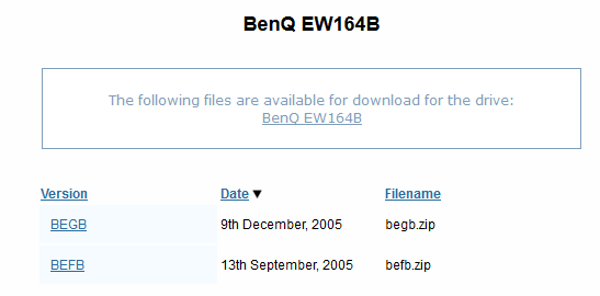

@joujoujou
sprawdziłem to prawda 164B ma UDMA-4 a 1640 UDMA-2
BenQ 1640 / BenQ EW164B-przechwytywanie02.pngBenQ 1640 / BenQ EW164B-przechwytywanie01.png
tylko 1640 ma nowszy fw. a Benq używam tylko do testów poza tym na 164B jak płyta jest w napędzie to się cały czas dioda świeci i pomimo że jest podłączony do IDE na MBO wykrywa go jako USB.
BenQ 1640 / BenQ EW164B-przechwytywanie03.pngBenQ 1640 / BenQ EW164B-przechwytywanie04.png

Zastanawiam się co im szkodziło zaimplementować w BSRB UDMA4, zwłaszcza, że nowsze...?
