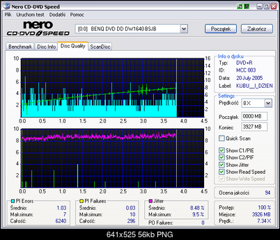

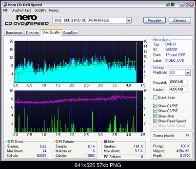

Sławekj - na Twoją prośbę zamieszczam testy paru różnych nośników wypalonych na Litku 1653 a testowanych Benkiem w Nero - bardzo dziwne te wyniki - płytki nadają się do kosza (oprócz MCC003 - jak wynika z testów) a czytają się bezproblemowo w stacjonarce i testy na Litku w KProbe są całkiem odmienne.
Niewiem co o tym sądzić ale coś mi się wydaje że albo Benek albo Nero coś kłamią

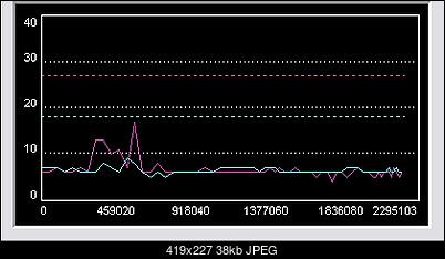

Ok, to i ja dorzucę test Verbatima DVD-R (MCC01RG20) x4 nagrywanego x4 na Lite-ON SOHW 812S@832S ponad rok temu (kwiecień 2004). Scanning dziś z nowego BenQ 1640 BSJB. Temperatura podczas testu wokół napędu (jest na górze obdowy) z czujnika Aerogate II 40.5 st. C
Pozdro,
File Type: png BENQ____DVD_DD_DW1640_BSJB_MCC_01RG20.png (41.0 KB, 522 oglądane)

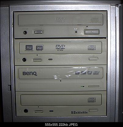

File Type: jpg Warunki pracy BenQ 1640.jpg (13.3 KB, 595 oglądane)

Napisany przez karel48
Te płytki czytają się teraz, ale za pół roku, najdalej za rok nie będzie ich można odczytać.

Wszystko OK tylko nie mogę zrozumieć dlaczego testy tych samych płytek w KProbe na Litku są całkiem ok!
Przecież Benek ma ponoć super korekcję to dlaczego podczas odczytu nagle wykazuje tak duże błędy podczas gdy Litek sobie najwyraźniej z nimi radzi.(zakładając, że one w ogóle występują).
Nie jest to raczej przekłamanie związane z softem ponieważ testy robione na Litku zarówno w KProbe jak i w Nero nie odbiegały od siebie wynikami (kiedyś porównywałem) - jedynie wyniki w DVDInfopro były odmienne.
Ps. Powyżej dołączyłem jeszcze test Platinum na Ricohu - też niezła kicha
Zobaczysz, zaraz uslyszysz diagnoze ze musisz zmienic kompa
Przerabialem to juz osobiscie
A to jest fakt o ktorym wspominalem juz BARDZO DAWNO i nikt nie byl zainteresowany podejciem RZECZOWEJ dyskusji.
Ja z przyjemnoscia obejrze sobie testy kproba z litka w zestawieniu z nero z benq. Do pelni szczescia brakuje tylko plextools, ale moze na podstawie tych dwoch juz cos wyjdzie.

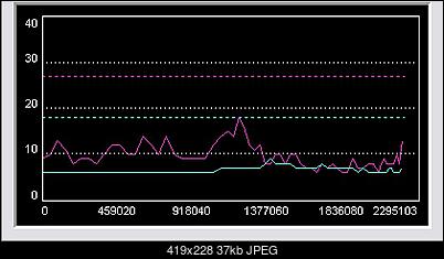

To ja dorzucę test mojej pierwszej płytki DVD nagranej na Litku 832S jesienią ubiegłego roku - TDK+R (TDK 001) x4 Niby PIE i PIF nie wysokie a aż 55 POF A płytka nie była uszkodzona (box) i trzymana bezpiecznie w kopercie w pudełeczku
File Type: png TDK+R (TDK 001) x4 LiteOn 832S.png (315.6 KB, 515 oglądane)
uuk81 jest offline   Odpowiedz cytując ten post

No cóż - widzę że nie tylko u mnie to tak nieciekawie wygląda
Zaraz wrzucę test tego Platinum tym razem w KProbe - to co prawda temat o Benku ale porównanie się przyda myślę
Nie ma co się dziwić. Ja to też przerobiłem i powrotu nie zalecam.
Taka jakość i wszystko. Dobry nośnik przy małych błędach TE/FE jest dobry dla stałego OPC (LiteOn).
Przy nośnikach z dużymi błędami stałe OPC nie ma zastosowania. I dlatego takie wyniki.
Ja swoje płytki wszystkie przegrałem na BenQ.
Są rzeczy o których nigdy nie pisałem. To prawdziwy horror.
To dopiero byłaby zadyma.

Hm - najszybszy wniosek jest taki:
na 3 testach poza Nero Benq wskazanie na najbardziej watpliwy punkt plyty jest w okolicach 3/4 plyty (troche dalej nawet). Chociaz nawet ten punkt jest malo grozny (opierajac sie na kryteriach) W testach Nero Benq wychodzi cos zupelnie innego. Newralgiczne miejsca sa umieszczone gdzie indziej i moim zdaniem wygladaja na bardziej niebezpieczne niz to co stwierdzono poprzednio.
EDIT: Poprosze jeszcze o serie scanow Nero na benq:
Moze na przemian 4x , 8x , 4x i 8x - ciekawe co wyjdzie, mam pewne podejrzenia. Po kazdym tescie prosze wyjac plyte z napedu i odczekac ok. 15 min zeby nikt nie zarzucil roznic w testach spowodowanych czynnikiem termicznym.
