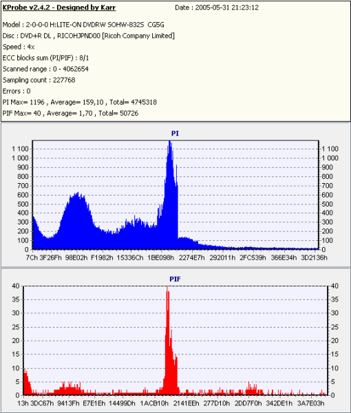

To i ja podam coś dla porównania. Płytka TDK DVR+R DL RICOHJPN D00 palona na Lite-ON 812@832 CG5G w maju tego roku. Scan z litka zaraz po wypaleniu. Scan z BenQ 1640 BSJB dziś. Co o tym sądzicie? Płytka czyta się w stacjonarnym DVD, w jednym miejscu zauważyłem drobne pauzy w obrazie chyba tam gdzie sa granice warstw.
Pozdro,

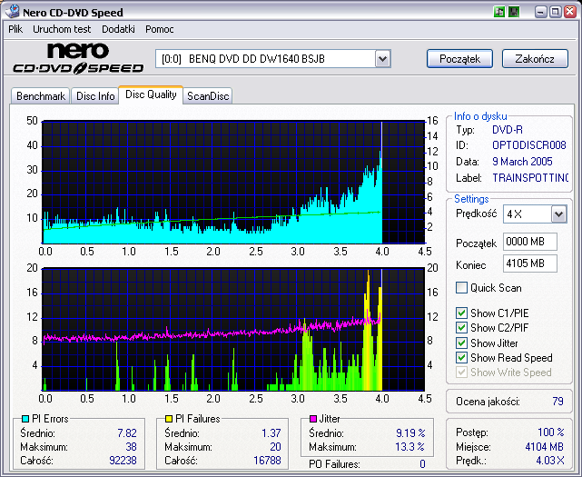

Całkowicie się z Tobą niezgadzam - kiedyś porównując obydwa softy (Kprobe i Nero) wyciągnąłem podobne wnioski co kolega @rork - wydaje mi się że jeśli chodzi o ocenę jakości to Nero wyraźnie dyskryminuje napędy, które nie zwracają błędów Jitter, w tym Litka.
Nawet przy PIF maksimum 2 trudno osiągnąć wynik 95, a ten łatwo z kolei uzyskać na Benku z wyższym PIF - szkoda że nie gromadziłem testów Litka w Nero - napewno bym to teraz ładnie uwidocznił.
Poniżej coś na potwierdzenie, choć to akurat nie jest najlepszy przykład.
File Type: png BSJB10-August-2005TDK_002.png (56.1 KB, 110 oglądane)
File Type: png LitekRICOHJPN_R02testx4Nero.png (53.8 KB, 100 oglądane)
karel48 jest offline   Odpowiedz cytując ten post

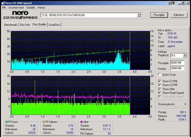

Wypaliłem na próbę DVD-RW x4 Verbatima z prędkością x 2,4 - rezultat raczej opłakany, jak to przyrównać do testu kolegi @xux84
http://forum.cdrinfo.pl/showpost.php...&postcount=186
Zaczynam się podłamywać
Trochę rysków i zabrudzeń było, ale żeby aż tak ...
Pytanko do znawców - czy Qscan nie wykonuje testów czystej RW przed zapisem - nawet po całkowitym kasowaniu
File Type: png VerbatimDVD-RWx4MKM_A02palonax2.4.png (61.1 KB, 526 oglądane)
