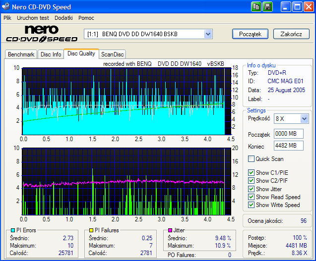

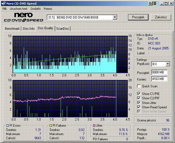

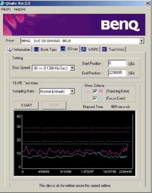

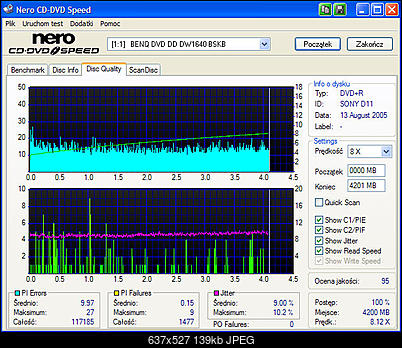

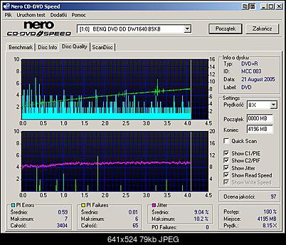

Stary 25.08.2005, 14:25   #4

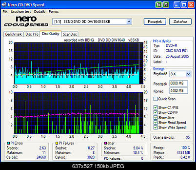

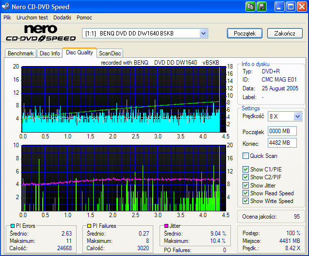

Memorex +Rx4 (CMC MAG F01) brak nośnika w biosie BSKB

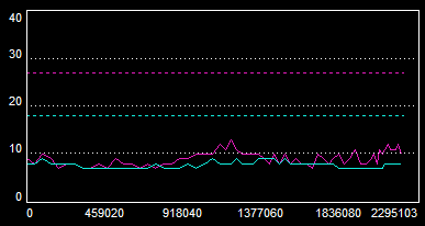

Ustawienia SolidBurn
QScan QSuite 2.0 prędkość 4x
Memorex +Rx4 palony 4x SolidBurn plikiem testowym Nero
File Type: jpg QSuite 2.0 SolidBurn.jpg (27.3 KB, 679 oglądane)
File Type: jpg Nero Disc Quality SolidBurn Memorex 1-10 +R 4x@4x BenQ 1640 BSKB.jpg (144.9 KB, 648 oglądane)
File Type: jpg DVDInfopro SolidBurn Memorex +R 4x@4x BenQ 1640 BSKB.jpg (336.3 KB, 550 oglądane)
Ostatnio zmieniany przez slawekj : 25.08.2005 o godz. 15:25
Stary 25.08.2005, 16:34   #5
karel48
Dobre muchy nie są złe...
Avatar użytkownika karel48
Data rejestracji: 12.12.2004
Lokalizacja: Krakow
Posty: 528
No no cóż za zbieżność testów Nero i DVDInfopro - aż nie chcę się wierzyć

Stary 25.08.2005, 19:42   #6

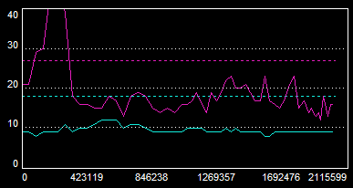

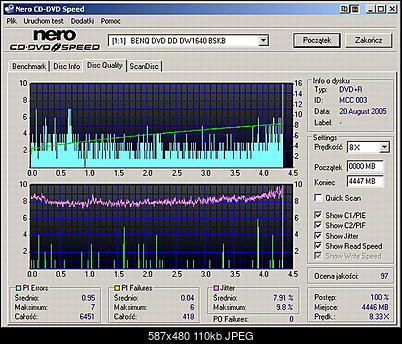

TDK +Rx8 (CMC MAG E01) palony 4x SolidBurn plikiem testowym Nero
TDK +Rx8 (CMC MAG E01) palony 8x SolidBurn plikiem testowym Nero
QScan QSuite 2.0 prędkość 8x
Nośnik CMC MAG E01 został zapisany w bazie SolidBurn.

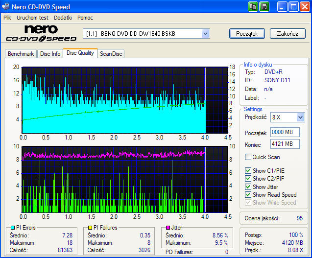

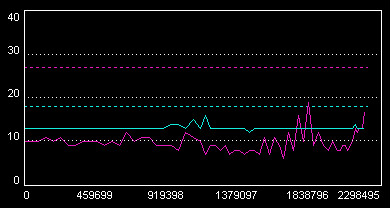

TDK-R palony 8x ale z wylaczonym QSuitem!! W kontekscie moich starych postow: albo mam skopany naped, albo (co bardziej prawdopodobne) QSuite NIE dziala dobrze na Windows Server 2003. szkoda
File Type: png BENQ____DVD_DD_DW1640_BSKB_25-August-2005_18_44.png (35.0 KB, 342 oglądane)

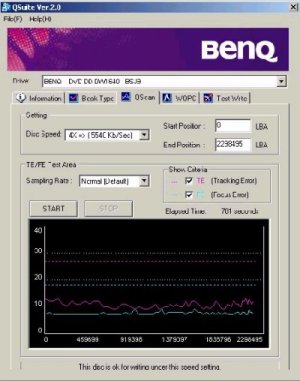

Hmmm... Jak to jest? Czyżby te nośniki (MBIPG101R04 i MCC 004,
bo o CMC MAG F01 już była tu mowa) też były Un-Known Disc dla Benqa ?
A co jak będzie chciał dopisać siódmy nośnik
File Type: png QSuite - Solid Burn - 25 08 2005.png (92.9 KB, 339 oglądane)

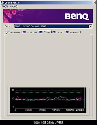

Stary 26.08.2005, 09:44   #10
Janusz38
Data rejestracji: 14.05.2004
Posty: 10
Janusz38 w tym momencie nie ma Reputacji dodatnich ani ujemnych <0  pkt>

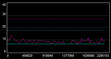

Witam...

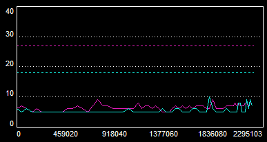

Wczoraj przeprowadzilem kolejne testy i okazalo sie ze plyty z jednej "szpuli" potrafia dawac rozne wyniki na tych samych ustawieniach (po tescie kazdej plytki komputer byl restartowany). Ponizej przedstawiam testy plyty tdk-Rx8 - TTG02. W nazwie pliku podana jest predkosc testu plytki oraz wersja Qscana (Qscan=wersja 1, Qscan_wersja2= wersja2 . Co wy na to?
Mam jeszcze pytanie w jaki sposob zamiescic w poscie zdjecia aby byly od razu widoczne a nie jako zalaczniki (jakos nie moge sobie z tym poradzic)
Janusz
File Type: jpg QSuite_tdk-r_ttg02_x4_bshb_KOLEJNA.jpg (25.8 KB, 71 oglądane)
File Type: jpg QSuite_tdk-r_ttg02_x4_bsjb_KOLEJNA.jpg (36.6 KB, 86 oglądane)
File Type: jpg QSuite_tdk-r_ttg02_x8_bshb_KOLEJNA.jpg (25.7 KB, 80 oglądane)
File Type: jpg QSuite_tdk-r_ttg02_x8_bsjb_KOLEJNA.jpg (26.0 KB, 77 oglądane)
Janusz38 jest offline   Odpowiedz cytując ten post

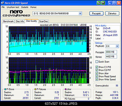

Kolejne scany dla wersji Qscan 2.0
File Type: jpg QSuite_WERSJA2_tdk-r_ttg02_x4_bshb_KOLEJNA.JPG (25.5 KB, 133 oglądane)
File Type: jpg QSuite_WERSJA2_tdk-r_ttg02_x4_bsjb_KOLEJNA.JPG (25.2 KB, 139 oglądane)
File Type: jpg QSuite_WERSJA2_tdk-r_ttg02_x8_bshb_KOLEJNA.JPG (25.5 KB, 130 oglądane)
File Type: jpg QSuite_WERSJA2_tdk-r_ttg02_x8_bsjb_KOLEJNA.JPG (27.3 KB, 116 oglądane)
