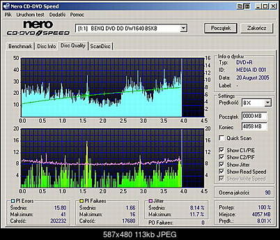

Mój błąd.... poznał, tylko podał tą nazwę co to ja napisałeś...
A teraz mam jeszcze jedno pytanie.. nagrałem ten krążek z prędkością 8x.. i nagrywał się 25 minut
Mówi Wam to cos??

Napisany przez andzuk
Mówi Wam to cos??
O problemach z nośnikiem TTG02 już pisałem.
http://forum.cdrinfo.pl/showpost.php...&postcount=587
Płytka została nagrana z prędkością 2.4x i dlatego czas 25min.
Bios BSKB ma błędy.
Wersja beta BSKC pozwala na zapis problemowych nośników SolidBurn'em.
Jest niedostępna.

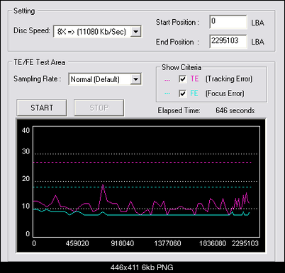

Mnie ciekawi tez dlaczego taki znany nosnik jak CMC (najwieksza fabryka plyt) nie jest supportowany strategia z firmware.
No wlasnie ? dlaczego ? z +R tylko to jest
File Type: jpg Capture MCM.jpg (6.1 KB, 364 oglądane)
