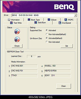

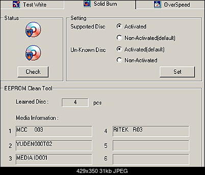

Ja mam to ustawienie od początku, jest domyślne i nie zmieniałem go.
Więc dlaczego nośniki MBIPG101R04 i MCC 004 dopisane zostały jako "nauczone"
pomimo, że są w biosie BSKB (sprawdziłem przy pomocy MediaCodeSpeedEdit 1.0.5.9)
Musiałem sprawdzić. Nagrałem TDK +Rx8 (MBIPG101R04) z wyłączonym SolidBurn i nośnik nagrał się strategią w biosie.
Nie został dopisany do bazy SolidBurn.
Chyba Kolega ma coś nie tak zaznaczone.

Raczej tez obstawiam ze bylo zaznaczone nic mi sie smo nie dopisalo jesli
SB (off).

Wiem co piszę - co niby mam nie tak zaznaczone?
Nie zmieniałem domyślnych ustawień, zresztą wstawiłem scan z QSuite.
http://forum.cdrinfo.pl/showpost.php...&postcount=657
Bardzo się zdziwiłem gdy znalazłem wymienione wcześniej nośniki wśród wyuczonych :\
Do tej pory na BSKB nagrywałem na CMC MAG F01, MBIPG101 R04, MCC 004
i wszystkie zostały dopisane
Mam jeszcze nośniki MCC 03 RG20, CMC MAG E01, TTG02 i OPTODISC OP1
- zobaczymy jak bedzie z tymi 8 )

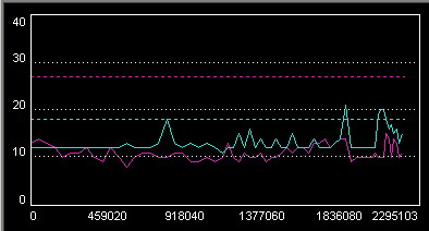

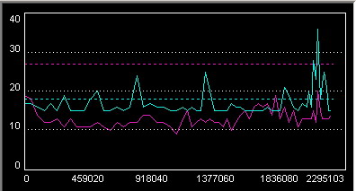

No moze i nie zapisuje tak do konca ciezko wyczuc teraz wszysko w kolorze zielonym sie dzieje

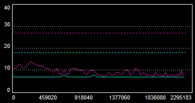

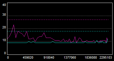

TraxData ustawiona na 12 x
File Type: jpg BSKB_23_41 _traxdata_wakacje 1 w.jpg (106.0 KB, 411 oglądane)
File Type: jpg BSKB_23_58 _traxdata_wakacje 2 w.jpg (106.9 KB, 414 oglądane)

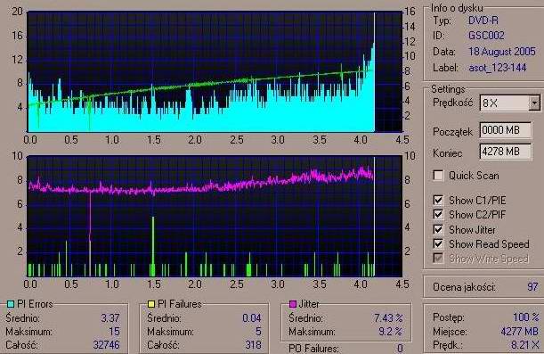

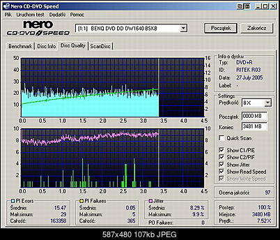

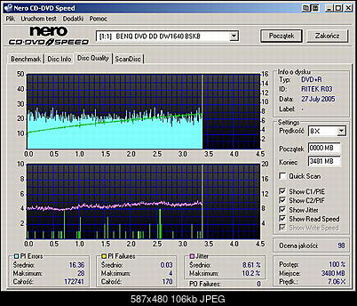

Powiedzcie mi jeszcze jedną rzecz....
czemu u mnie jest tak dużo PI Failures U Was na wykresach nie ma tej całej dolnej części do 1... no może czasem są tylko.
TDK-r 8x palona bez SP; WOPC active
File Type: jpg a.jpg (148.8 KB, 544 oglądane)

Stary 27.08.2005, 12:16   #8
Napisany przez andzuk
Przyczyny są dwie:
Mała prędkość nagrywania i obciążony system.
Przykład:
http://forum.cdrinfo.pl/showpost.php...postcount=3205
Z moich obserwacji wynika, że taki "ładne" wypełnienie dolnej części wykresu wynika z niestabilności bufora nagrywarki - zauważyłem podobne objawy przy wypalaniu na dwóch nagrywarkach naraz z jednego dysku (systemowego na dokładkę). Kiedy transfer nie wyrabiał palniki drastycznie zmniejszyły prędkości za pośrednictwem systemów ochrony zapisu i efektem były właśnie
takie wykresy ...
karel48 jest offline   Odpowiedz cytując ten post

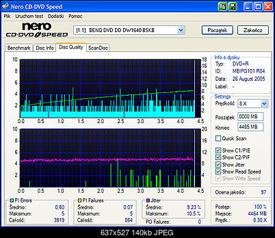

Stary 26.08.2005, 23:56   #11
Napisany przez slawekj
A tak się nagrał. Palony 8x.
File Type: jpg Nero Disc Quality TDK +R 8x@8x BenQ 1640 BSKB.jpg (140.5 KB, 334 oglądane)

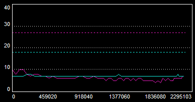

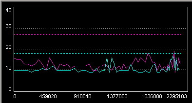

QScan
Zdecydowanie Verbatim-Pastel -/+Rx8. To najlepsze nośniki.
Odrobinę tańsze TDK +Rx8 (MBIPG101 R04) i Verbatim +Rx8 (MCC)
Pozostałe można porównać w temacie.
Slawekj, jestem wlasnie po udanej zmianie boisu z BSGB na BSKB. Jestem w tym wszystkim troche zielony i dlatego zwracam sie do Ciebie o pomoc. Gdy wymieniles te plyty powyzej zastanowilo mnie jak odczytac jakie ja mam np plyty TDK czy Verbatim, ktore juz zakupilem. Na opakowaniu mam przeciez tylko napisane Tdkx16 i podobnie z Verbatim... Ty, gdy napisales nazwy tych plyt uzyles jakis oznaczen w nawiasach: typu(MCC) czy inne. Rozumiem ze masz to z Nero InfoTool... Im wyzszy ten numerek przy Manufacturer ID tym lepsza plyta pewnie...? I jeszcze jedno: zrobilem test QScan programem Q-Suite dla pewnych plyt TDK - -Rx8 i +Rx16, obydwie dla predkosci x4. Wiem, ze juz kiedys gdzies interpretowales wyniki takiego testu, ale czy moglbys mi napisac jak on wypadl u mnie w przypadku obydwu plyt i przy ktorej lepiej? I co oznaczaja te 2 poziome, rownolegle linie dla TE i FE?
Informacje o plytach z Nero InfoTool:
TDK+Rx16: TDK 003
TDK-Rx8: TTH01
Dzieki za odpowiedz.
P.S.Czy moglbys jeszcze wymienic najlepsze wg Ciebie plyty DVD R? Chodzi mi glownie o dlugowiecznosc zapisanych danych, pewnie cos z firmy Verbatim to bedzie... Chcialbym znalezc jakis dobry model i zakupic tego wiekszosc ilosc w hurtowni, najlepiej w SLIM albo luzem...
File Type: jpg DVD+Rx16.jpg (80.8 KB, 139 oglądane)
File Type: jpg DVD-Rx8.jpg (80.6 KB, 111 oglądane)
digidy jest offline   Odpowiedz cytując ten post

Napisany przez digidy
... I jeszcze jedno: zrobilem test QScan programem Q-Suite dla pewnych plyt TDK - -Rx8 i +Rx16, obydwie dla predkosci x4. Wiem, ze juz kiedys gdzies interpretowales wyniki takiego testu, ale czy moglbys mi napisac jak on wypadl u mnie w przypadku obydwu plyt i przy ktorej lepiej? I co oznaczaja te 2 poziome, rownolegle linie dla TE i FE?
TDK+Rx16: TDK 003
TDK-Rx8: TTH01
QScan:
http://forum.cdrinfo.pl/showpost.php...&postcount=268
Wyższe numerki nie oznaczają lepszego nośnika.
Tylko możliwość większej prędkości nagrywania.
Jeden i drugi wykres w granicach normy.
Dobrze zrobić testy 8-16x i dobrać odpowiednią prędkość przy najmniejszych błędach TE/FE.
A długowieczność czy trwałość:
http://www.imation.pl/about_imation/..._Handling.html
Nie ma znaczenia slim, box czy cake. Liczy się nośnik i dostawa.

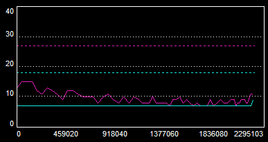

Stary 27.08.2005, 21:24   #15
Payti
Avatar użytkownika Payti
Data rejestracji: 28.10.2004
Posty: 151
Payti zaczyna zdobywać reputację <1 - 49 pkt>

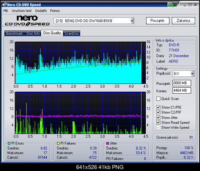

TDK DVD-R x8 nośnik TTH01
Qscan x2.4:
Qscan x4:
Wypalana x2.4 z SB, płyta nie dodała się do bazy SB po wypaleniu, scan x8:
File Type: png BENQ____DVD_DD_DW1640_BSKB_TDK_x8_DVD-R_TTH01.png (40.7 KB, 542 oglądane)
File Type: jpg QSuite_TDK_x4_DVD-R_TTH01.jpg (25.0 KB, 579 oglądane)
File Type: jpg QSuite_TDK_x24_DVD-R_TTH01.jpg (25.4 KB, 585 oglądane)
