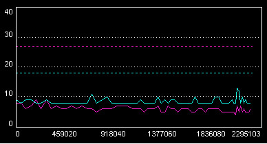

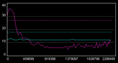

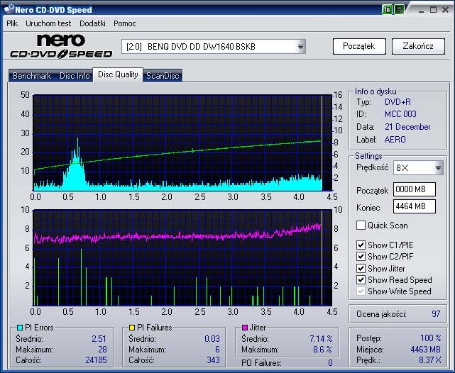

Kupiłem cake 25 TDK+R x8 (MBIPG101 R04) i po wypaleniu pierwszej mam złe przeczucia, jest gorzej niż na porzednio wypalanych takich nośnikach Załączam scany Qscan x4 (tak wypaliłem) i x8 (Not Recommended).
Jak to jest, że przy niskich błędach PI (max 10) są dość duże błędy PIF (max 8), na niektórych nośnikach, np na MCC 003 (Verbatim - zielona w slimie za 2,60 zł - chyba pastel ?) będy PI miałem dużo większe (max 32) a PIF max 5 i dużo mniej w ogóle (piękny wykres). Co decyduje o jakości płytki - oba wykresy, czy tak naprawdę tylko PIF?
PS. Bios nowy BSLB, ustawień nie zmieniałem (SB dla nośników nie znanych) i ten MCC 003 został dodany do bazy SB
File Type: png QSuite x4.png (3.1 KB, 158 oglądane)
File Type: png QSuite x8 Not Recommended.png (3.4 KB, 109 oglądane)
File Type: png TDK+R (MBIPG101 R04) x8@x4.png (332.2 KB, 128 oglądane)
Na początek prośba o podanie serii. Można przeczytać na spodzie cake (czarny gładki po prawej stronie od trójkąta w dół w rowku)

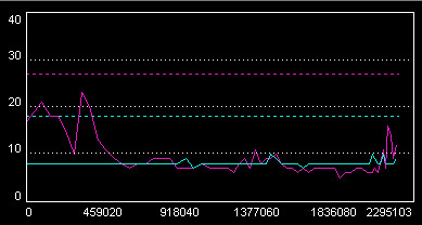

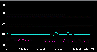

Platinum Plus +Rx16 (MCC 004)
QScan QSuite 2.0 prędkość 16x
prędkość 12x

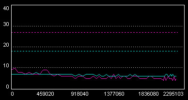

Platinum Plus +Rx16 palony 12x SolidBurn DVD Decrypter 3.5.4.0
Nośnik MCC 004 został dodany do bazy SolidBurn.

Napisany przez slawekj
To mi się bardzo podoba - przy tej prędkości to chyba pierwsza liga
Sławek - jak wrzucasz takie wykresiki to napisz odrazu gdzie, za ile, w czym, jaki kolor - oczywiście tych Platinum

W drugim przypadku to chyba porazka ...
A Platinum DL na tym samym nosniku i podobnie sie wypala co Ridata. Jednak do Verba jeszcze sporo brakuje ...

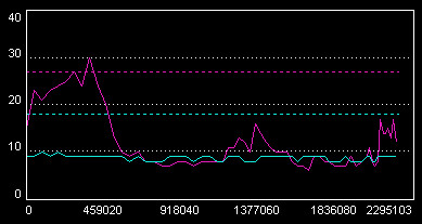

To jest koszmar - przede wszystkim Jitter, ale C1 tez zle ...

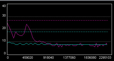

Verbatim DVD-R 16x palony 8x z włączonym SB
oraz TDK DVD-R 8x Scratch Proof palona 4x, SB on
oraz Omega Printable (perłowa) 4x palona 4x, SB on
Do bazy dodana została strategia zapisu dla TDK i Omegi.
