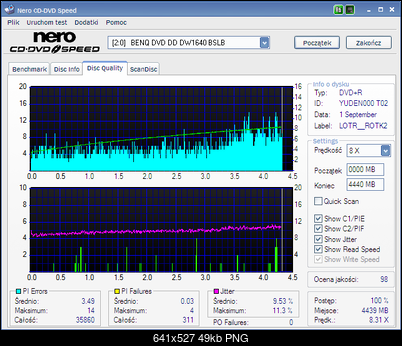

Pierwszy DVD wypalony z obrazu ISO na TDK DVD+R 1-8x 4.7 GB (palony 4x)
Według mnie błędy PI są jakieś duże, da się to jakoś zredukować?

Napisany przez aRm
TDK +Rx8 na CMC. Ładnie wypalona.
Taki urok TDK na tym nośniku.

Oto moja ostatnia plytka, Platinium +R 8x palony na 8x :-)
ogolnie wypala sie jak TDK na moim Benq, a tanszy pewnie jest.
a i pytanie do ogolu: jak to jest z tymi testami i ocena jakosci (w nero) ze plytka ktora dostala 0 (slownie: zero) bez najmniejszych problemow dziala nie tylko w benq (bo ten to pewnie nawet plyte chodnikowa by odczytal) ale rowniez w stacjonarnym odtwarzaczu (kino domowe samsung) ??

Napisany przez tyler
aaa przypomnialo mi sie. Moze by tak zrobic osobna mini stronke z rankingiem wypalonych plyt?? na tej podstawie mozna byloby latwo ustalic jaki plytki sa najlpesza dla naszej ukochanej nagrywarki.Chyba sami przyznacie ze przegladanie 65 stron forum w celu znalezienia okreslonych testow nosnikow jest meczace...
Można stworzyć taką mini strone, znam się troche na hostingu i tworzeniu stron więc mógłbym pomóc... Tylko niestety moja "jeszcze" skromna wiedza na temat spawania DVD może utrudniać mi rozwój zawartości strony
Spadłem z krzesła, dobre hasło
Wedlug mojej skromnej wiedzy, płyta z jakością 0 będzie miała po "dłużyszym" okresie czasu problemy. Ewentualnie może to też być błędem skryptu który wylicza tą jakość...
