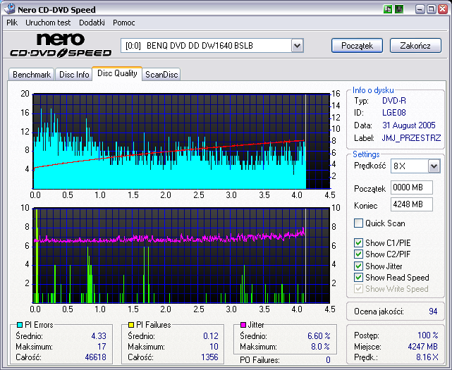

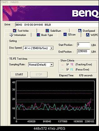

A tak wygląda palona x4 + SB na 1640 (BSLB) ESPERANZA DVD+RW x4 INFODISC A10. Płyta była palona w sumie ok. 10 razy różnymi palnikami i w międzyczasie ze dwa razy ją w pełni kasowałem. W Qsuite nie dało się zeskanować TE/FE na niej.

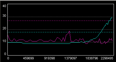

Verbatim Pastel DVD +R x8, palony z prędkością x4, Nero 6.3.1.26

A jakie błędy TE/FE ?
Stary 12.09.2005, 00:18   #9
Laukas
Data rejestracji: 11.09.2005
Posty: 5
Laukas w tym momencie nie ma Reputacji dodatnich ani ujemnych <0  pkt>
Napisany przez slawekj
Moja pomyłka, nie zrobiłem na początku testu TE/FE, następnym razem będę pamiętał Pozdrawiam

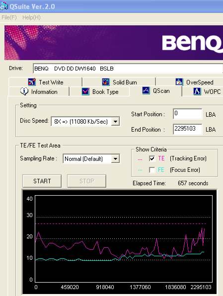

Verbatim DVD+R 8x (MCC 003) palony 8x, Nero 6.6.0.16, SB wyłączony.
Na dodatek dysk nie wyrabiał i stale był "buffer underrun"...
Nic dodać, nic ująć... Verbatim to klasa sama w sobie

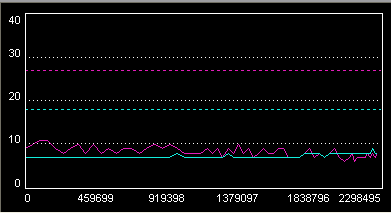

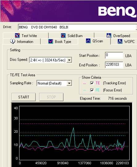

TDK DVD+R 1-4x palony x2,4
File Type: png tdk-x4@2,4x-qs.png (2.7 KB, 164 oglądane)
File Type: png tdk-x4@4x-qs.png (2.9 KB, 145 oglądane)
File Type: png tdk-x4@2,4x-test.png (14.2 KB, 142 oglądane)

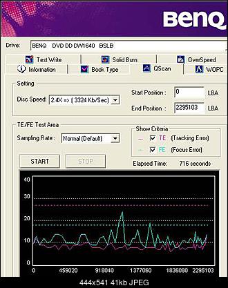

Sony AccuCORE -Rx8 palony 4x SolidBurn Nero 6.6.0.16
QScan QSuite 2.0 prędkość 4x
Prośba o zwrócenie uwagi na zbieżność błędów TE z błędami PI.
No zwrocilem uwage i nie widze przelozenia (tym bardziej ze oba wykresy sa raczej plaskie).
Bardzo dobrze brak przelozenia widac kilka stron wczesniej: http://forum.cdrinfo.pl/showpost.php...&postcount=865
I jeszcze to:
http://forum.cdrinfo.pl/showpost.php...&postcount=802
