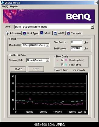

no nareszcie 'dość' pozytywnie
TDK +R x8 palona x4 Benq 1640
slawekj - wyrocznio
co o tym myślisz (jak na początek)
File Type: jpg BENQ____DVD_DD_DW1640_BSHB_20-July-2005_22_25.jpg (99.9 KB, 2528 oglądane)
BenQ DW1640
MZiol jest offline   Odpowiedz cytując ten post
Stary 20.07.2005, 23:45   #12
Napisany przez MZiol
slawekj - wyrocznio
Jestem ciekawy co było powodem nieudanej próby nagrania.
Koniecznie trzeba wypalić kilka płytek. Będzie coraz lepiej.
Płytka ładnie nagrana, niskie błędy PI/PIF i Jitter.

Napisany przez slawekj
no właśnie sam sie zastanawiam i nic mi do głowy nie przychodzi dlaczego źle sie nagrało
teraz musze wykopsać coś x8 ale na Verbatimie +R x8 made in India bo te TDK mi sie skończyły
