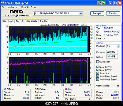

Już pisałem przed nagrywaniem płytek -/+RW należy sprawdzić nośnik czy jest zapisany w biosie
Przykład nośnika zapisanego w biosie BSLB -RW Verbatim (MKM 01RW6X01)
Verbatim -RW 6x palony 4x po 2x kasowaniu prędkością 4x plikiem testowym Nero
File Type: jpg Nero Disc Quality Verbatim -RW 6x@4x BenQ 1640 BSLB.jpg (143.7 KB, 474 oglądane)
