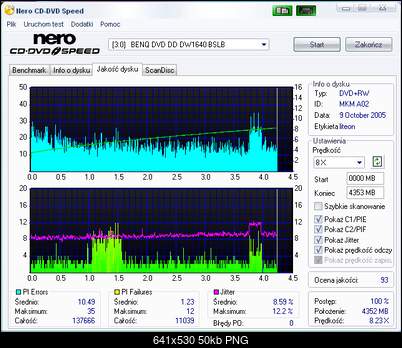

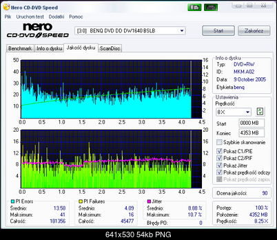

Za każdym razem nagrane to samo. Płytka to nowa DVD+RW Verbatim 4x, nagrana 4x na Liteon 1693 i Benq 1640. Test na Benq 1640.
LiteOn:
Benq:
Nie komentuje .

Benq sobie radzi . Pionek
