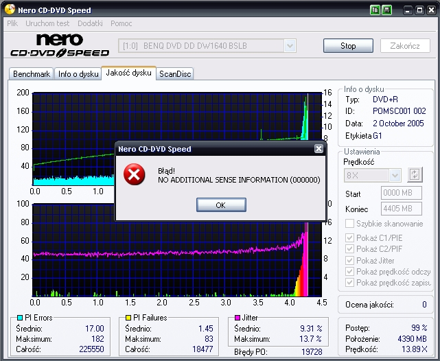

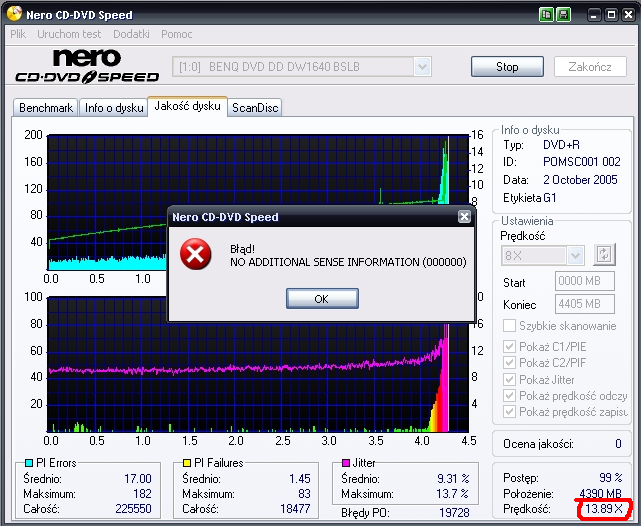

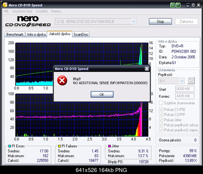

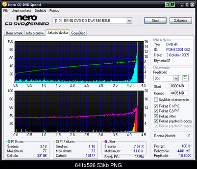

Następna płyta CDR Verbatim 48x, MBI na Benq 24x idzie bez problemu - jedyna różnica taka, że teraz nie było włączonej opcji symulacji przed nagraniem. Czyżby nero coś źle symulował na benqu ?? Bo na Litku nie było problemu.
Pewnie jakaś niezgodność. Mógłby ktoś to sprawdzić przy okazji palenia CDR ??
bez symulacji:
File Type: png bez symulacji.png (4.7 KB, 349 oglądane)
Benq sobie radzi . Pionek

Już sprawa rozwiązana. Dzięki
Muszę pozbyć się nabytych uprzedzeń do Benqa. Nie wszystko co złe to on .
Pare razy nieprzyjemnie mnie zaskoczył / rozczarował, ale wierze w dobrą współpracę na przyszłość, przy odpowiednim traktowaniu Benia.
