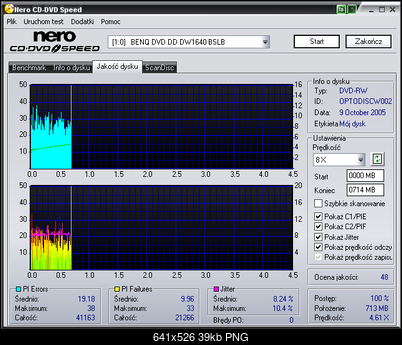

hmm jako ze jestem zielony w te klocki prosilbym o mala lekcje
czy jesli bufor skacze i zdarzy sie tak ze zejdzie do zera i "nagrywa przerwe" w celu uzupelnienia danych to na dvd powstaja bledy?? i czy jesli ma taka "przerwe" to czy film sie bedzie zacinal w tym miejscu na dvd stacj.?
i dlaczego jesli wypalam ta sama plytke -mniej bledow c1 pokazuje sie przy wypalaniu 4x a duuuzo wiecej przy 2,4x(minimum oferowane przez nero)
i teraz kolejne pytanko jak oceniacie taka plytke czy pozyje dlugo ??
najciekawsze jest to ze to jest drugie skanowanie w pierwszym c1 bylo 360!

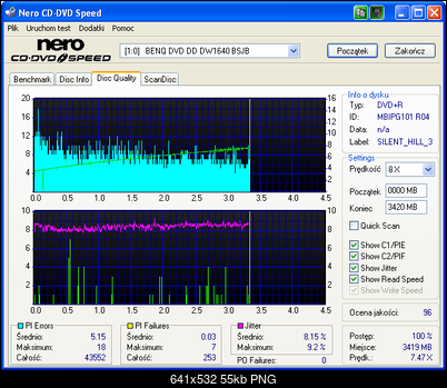

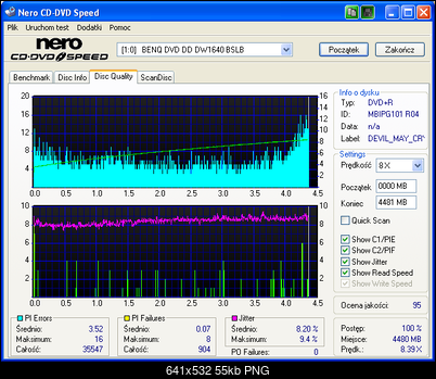

Moze to nie jest porownanie z pierwszego zdarzenia, bo inne pliki itp. Ale wypalone sa na roznych biosach, DVD Decrypterem i obie x4.
Plytki to TDK x8
Jak widac na BSJB jest znacznie wiecej bledow PIE (chodzi mi o ilosc). Sa chyba tez troszke wieksze. Jesli chodzi o PIF'y to sa mniejsze i jest ich mniej.

Do oceny dla Nero najważniejsze są błędy PIF tzn ich wartość Max.
A co do jakości to jak najmniejsza ilość błędów PIF i niski równomierny Jitter,
błędy PIE są mniej ważne
Ostatnio zmieniany przez kowanski : 18.10.2005 o godz. 14:33 Powód: Miało być PIF, a było PIE - wszystko było odwrotnie :)

No wlasnie tez za bardzo nie wiem o co chodzi.. Skoro tak patrzec jak mowisz to plytka jest wypalona beznadziejnie, bo bledow PIE jest duzo.
