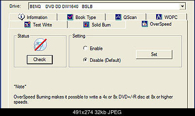

Napisany przez slawekj
Test płytki +R
Hewlett-Packard +Rx8 palony 4x SolidBurn wyłączony Nero 6.6.0.16
Nośnik nie został dopisany do bazy SolidBurn.
Hmmm, a jak masz ustawione OverSpeed ?
Stary 19.10.2005, 12:54   #2
Napisany przez melag
File Type: jpg QSuite OverSpeed.jpg (31.7 KB, 247 oglądane)
Stary 19.10.2005, 13:00   #3
melag
MiniDisc
Avatar użytkownika melag
Data rejestracji: 01.02.2005
Posty: 5,806
Mam takie same ustawienia. Dobra napiszę do BenQ, zobaczymy co oni powiedzą.
