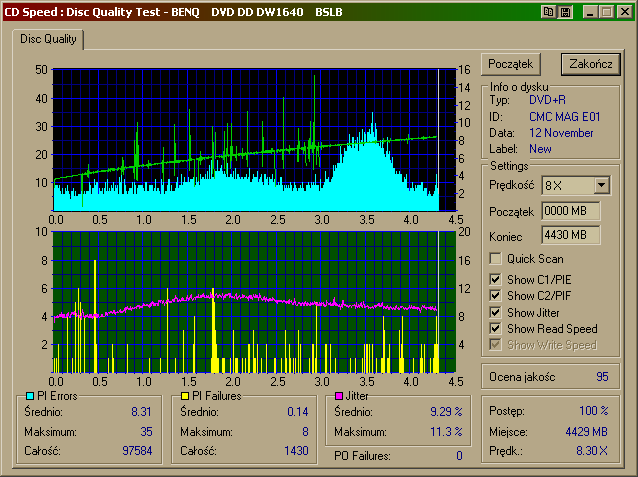

Witam,
Od wczoraj jestem posiadaczem benq 1640. Kupiłem na próbę płytki DVD+R TDK 4.7GB 8x (cake 10 szt.)
Tak wygląda płyta wypalona z prędkością x4:
Nie wiem czy dobrze zinterpretowałem wynik, ale chyba nie jest najlepiej.

Nie bardzo wyidać wykres
Załącznik chyba Ci nie podziałał
Poczytej trochę ten temat... Trochę w nim było o płytach

Nie jest przecież zły ten wykres

Napisany przez silent.bob
Dołączam wykres testu zrobiony z prędkością 8x:
(zielona linia jest jakaś poszarpana, w stosunku do tej z pierwszego wykresu)
Czy dane na tak nagranej płycie są bezpieczne?
W jakim celu sprawdza się jakość nagrania, skoro Nero wyświetla komunikat, że nagranie się powiodło?
Jestem początkujący, więc te pytania mogą wydać się dziwne
Płyta jest nagrana dobrze. Wszystkie błędy mieszczą się w normie. Oba wykresy były skanowane tą samą prędkością - w pierwszym przypadku miałeś zaznaczone maksimum, a przy takim ustawieniu BenQ i tak skanuje x8 (musisz ustawić x16 wtedy będzie skanował z maksymalną prędkościa), co do zielonej lini (prędkość odcztu) na drugim wykresie to jest ona poszarpana ponieważ musiałeś podczas robienia skanu coś robić na kompie np. przeglądałeś stronki na necie.
