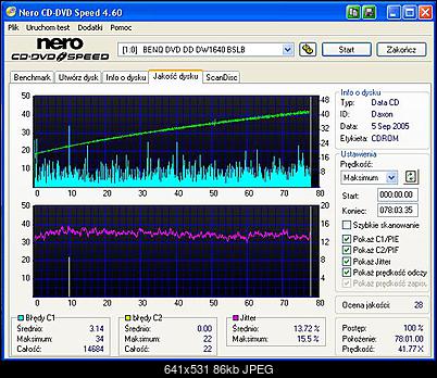

Mam problem z nagrywarką BENQ DW1640.
Niby na pozór wszystko jest ok ale jak wziąłem się za testowanie nagranych ostatnio płytek to coś jest nie za teges.
DVD nagrywa bez najmniejszego problemu.
Z CD jest coś nie tak. Nagrywanie kończy sie jak trzeba ale przy testach na każdej płycie DOKŁADNIE w 10 min wyskakuje szpilka błędów C2 tak około 20 do 30. Cała reszta płyty jest OK.
Co ciekawe wszystkie nagrane ostatnio płyty wyglądają tak samo. C2 zawsze w 10 min i o podobnej wartości. Prędkość nagrywania nic nie zmienia. Nagrałem już ze 40 CD i za każdym razem to samo. Płyty oczywiście daje się odczytać ale napęd zwalnia przy odczycie w tym jednym miejscu.
Dodam jeszcze że nagrywam na płytach benq premium kupione w paczce 100szt.
Prawie zawsze je kupuje i nigdy nie było problemów. Wszystkie od Daxona.
Cdwr nagrywa OK.
Nagrywarka jest na gwarancji.
Problemy z systemem raczej odpadają bo w Nero i K3B pod linuksem jest dokładnie to samo.
Co z tym fantem zrobić ? Co może być przyczyną ? Czy to wina nagrywarki czy może jakaś wadliwa seria płyt ? czy może coś jeszcze ?
Pomóżcie bo ja już sam nie wiem .
File Type: jpg benq 1640 cdr.JPG (86.3 KB, 131 oglądane)

Mo***380;e trafi***322;a Ci si***281; taka partia p***322;yt, kt***243;ra ma jakie***347; uszkodzenie?
Bardziej jest mo***380;liwe to, ***380;e trafi***322;e***347; na felern***261; parti***281; p***322;yt, ni***380; to, ***380;e nagrywarka uwala p***322;yty w dok***322;adnie tym samym miejscu za ka***380;dym razem...
A naj***322;atwiej to sprawdzi***263; pal***261;c na pr***243;b***281; p***322;ytk***281; innej marki.
joujoujou jest offline

A najłatwiej to sprawdzić paląc na próbę płytkę innej marki.
Właśnie!
