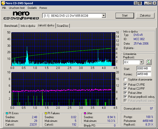

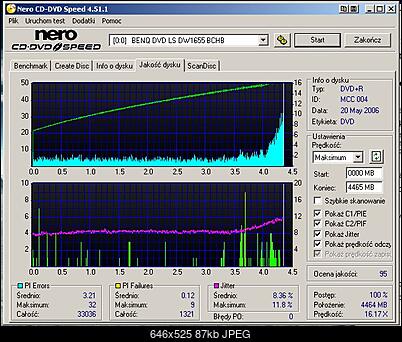

Najnowsza wersja "Nero CD-DVD Speed" chyba jest nieco bardziej "agresywna" jeżeli chodzi o wyniki końcowe. Ten sam nośnik, ta sama nagrywarka, testowałem na starszej wersji "Nero CD-DVD Speed" i na najnowszej. Wyniki co najmniej zaskakujące.......
File Type: jpg Verbatim_X4zapis.jpg (75.4 KB, 101 oglądane)
File Type: jpg Verbatim N1.jpg (86.9 KB, 98 oglądane)
pozdrawiam.

Napisany przez rcobex
W starej wersji Nero ustawienie prędkości skanowania na Maximum równało się skanowaniem x8, a w nowej po wyborze maximum leci na maxa czyli x16 i dlatego masz końcówkę taką a nie inną na najnowszej wersji nero
Kocham wszystkie!!!
Stary 04.06.2006, 14:44   #9
rcobex
Roman Barbarzyńca
Avatar użytkownika rcobex
Data rejestracji: 01.09.2003
Lokalizacja: Pszczyna
Posty: 2,174
Napisany przez Raus
Fakt, dzięki.
pozdrawiam.
