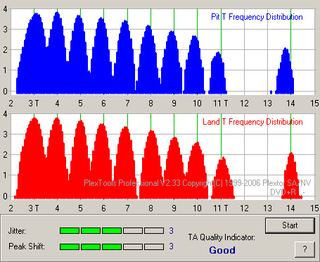

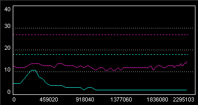

Nośnik "SONY AccuCore X16" zapisany X8, QScan nie pozwalał na więcej. Dziwne "wyskoki" na wykresie, poza tym OK.

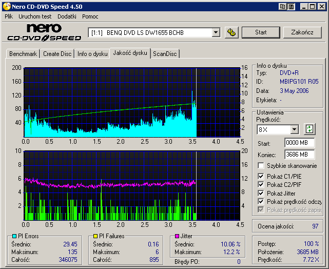

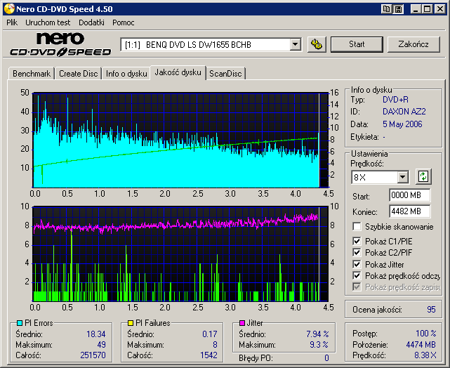

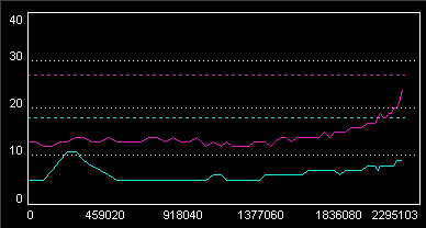

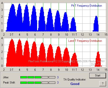

OK, naped po wymianie w serwisie, nowa tasma 80 pin płytka PLATINUM "RITEK" palona 4x
chyba jestem bardziej zadowolony niż z poprzedniego napędu
ale potestuje i zobacze :-)
te płytki nie sa najlepsze sprawdzałem je qsuite i śrdnio wychodziły w tescie ...
a teraz niech mi to ktos wytłumaczy ..i któremu programowi tu zaufac
temu za free czy temu za kase

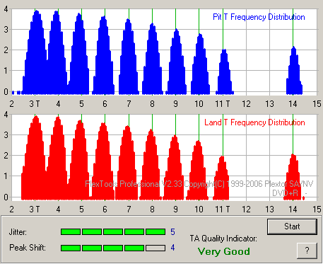

jak ocenicie ten wypał ?
palona x4

Napisany przez seku
Jak na "Daxona" to trochę kiepsko, no chyba że zapis X16, z jaką prędkością dokonywano zapisu ?
pozdrawiam.

Napisany przez seku
Napisany przez rcobex
Moim zdaniem płyta dobrze wypalona
Napisany przez seku
to jakie kryteria decyduja o tym ze kiepsko wypalona ?
na co zwracac uwage ?
W takiej kolejności oceniam test (od najbardziej newralgicznych błędów) :
1.\ PO - tych błędów nie powinno być wcale
2.\ Jitter - max.12% - zwracam uwagę na skoki i powiedzmy równość parametru (ideał to linia prosta).
Średni jitter poniżej 8% to już jest , przy max. nie przekraczającym 9%
3.\ PIF - max.32 - tu szczególną uwagę zwracam na sumę ("całość") błędów i tak suma do 2000 jest , pojedyńczą "szpilką" parametru w granicach do 14 nie ma się co przejmować. Grubsze "wieże" są bardziej niepokojące, zazwyczaj jest to uszkodzenie fizyczne nośnika.
4.\ PIE - max.280 - tu również zwracam uwagę na sumę błędów i tak suma do 100000 zazwyczaj jest tych błędów więcej i suma może oscylować nawet około 1.000.000
To tak po krótce bez specjalnego wgłębiania się w temat.
EDIT :
Tak dla zobrazowania :
Najlepiej wypalona płyta jaką widziałem miała takie parametry (orientacyjnie) :
PO - 0
Jitter - średni poniżej 7%
PIF - suma poniżej 100
PIE - suma ok. 5000
Ostatnio zmieniany przez melag : 17.06.2006 o godz. 17:30

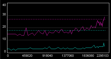

a teraz Verbatim palony x4
File Type: jpg Clip_2.jpg (72.6 KB, 203 oglądane)

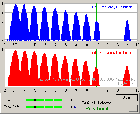

teraz DVD+RW SONY
Supported Write Speeds: 2,4x; 4x
Disc ID: RICOHJPN-W11-01
palona x4
cos sie mi zdaje ze strasznie kiepsko wyszlo ?
File Type: jpg Clip_2.jpg (77.5 KB, 225 oglądane)

Napisany przez seku
teraz DVD+RW SONY
palona x4
Bardzo źle wszystkie parametry max. przekroczone, do tego 8 błędów PO.
