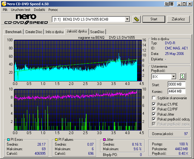

Stary 18.06.2006, 09:27   #1
melag
MiniDisc
Avatar użytkownika melag
Data rejestracji: 01.02.2005
Posty: 5,814
Napisany przez rcobex

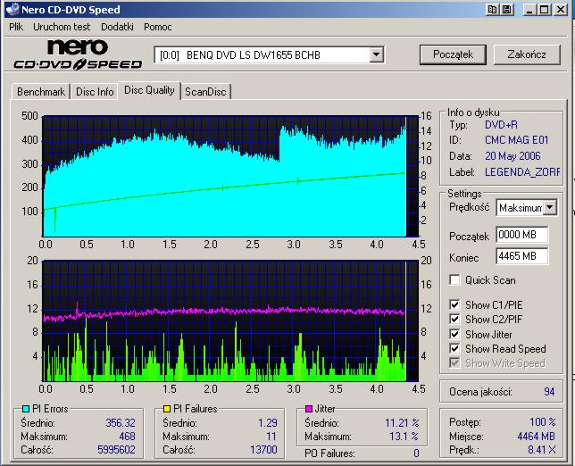

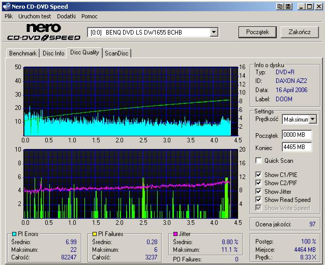

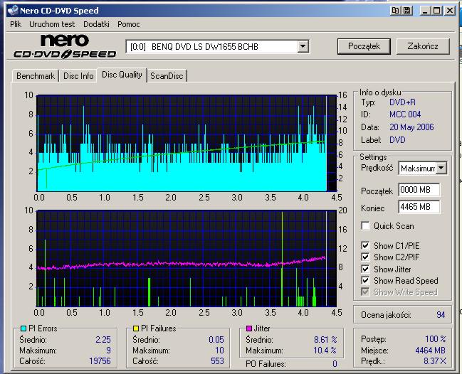

Więcej błedów - owszem, ale czy nie bardziej miarodajny wykres ?
Właśnie chodzi o miarodajność
Tak na prawdę to im wolniej tym wynik testu dokładniejszy
Na max. zaleca się testować CD-R
BenQ - 8x,4x (zazwyczaj 8x)
Lite-ON - 4x
Plextor - 2x
Stary 18.06.2006, 09:31   #2
rcobex
Roman Barbarzyńca
Avatar użytkownika rcobex
Data rejestracji: 01.09.2003
Lokalizacja: Pszczyna
Posty: 2,174
Napisany przez melag
Lite-ON - 4x
Plextor - 2x
Czy ja wiem,chyba jednak zostanę przy swojej racji. Do czego zmierzam, nośniki umożliwiające zapis z prędkością X16, zapisane z tą samą prędkością lub na przykład X12 przy odczycie w ***8222;Nero CD-DVD Speed***8221; X8 wypadną w zdecydowanej większości bardzo dobrze. Chyba nie o to chodzi, nośnik który wypadnie z naprawdę małą ilością błędów przy odczycie na ***8222;maksimum***8221; jest moim zdaniem bardziej godny zaufania niż przy odczycie zaledwie X8.
Tak mi się przynajmniej wydaje.
pozdrawiam.

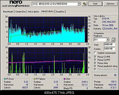

zapodam jeszcze jednym
Platinium
Supported Write Speeds: 2,4x; 4x; 8x
Disc ID: CMC MAG-E01-00
tylko ze palony 2,4x bo wiecej sie nie da

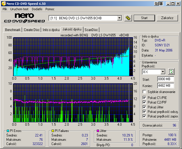

Stary 17.06.2006, 23:50   #5
melag
MiniDisc
Posty: 5,814

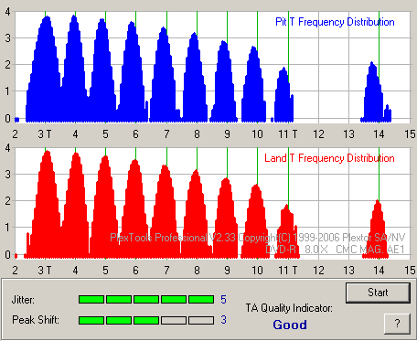

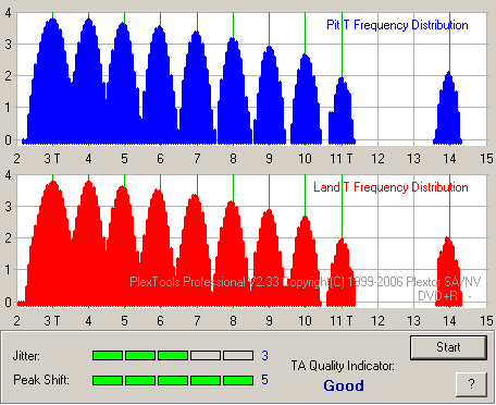

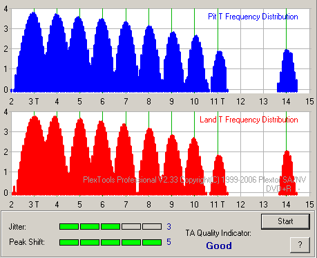

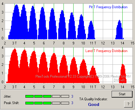

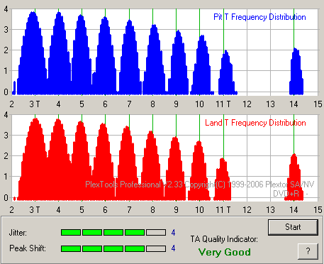

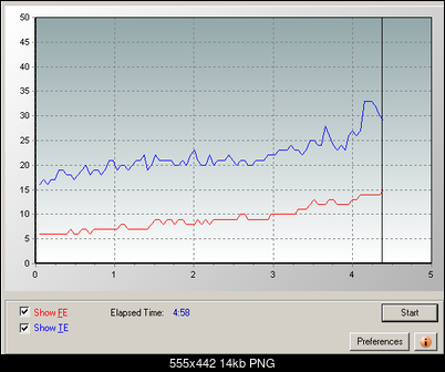

Plextor DVD+R 16x
BURN 8x
FE/TE :
TA test :
Disc quality :
File Type: png fete_plextor+r16x.png (13.6 KB, 282 oglądane)
File Type: png ta_plextor+r16x@8x.png (1.6 KB, 271 oglądane)
File Type: png dq_plextor+r16x@8x.png (38.2 KB, 274 oglądane)

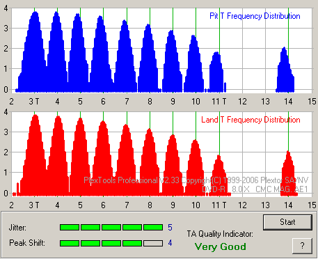

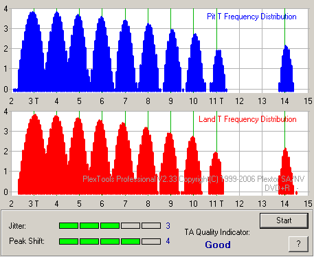

Stary 18.06.2006, 12:58   #6
Ja jednak proponuję skanowanie stałą prędkością 2x.
Wolniej to dokładniej i można porównać z testami Plextora.
Testowanie 8x zmienną prędkością i do tego najszybciej na końcówce gdzie błędy TE/FE są z reguły największe nie jest właściwe.
Przyjęte zwyczajowo testowanie 8x jest tylko podyktowane czasem testu.
Przypominam profesjonalne testy robi się prędkością 1x !
Stary 19.06.2006, 19:57   #7

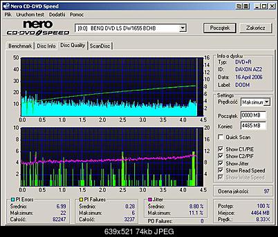

seku
Avatar użytkownika seku
Lokalizacja: Deep Dark Ocean
Posty: 4,106

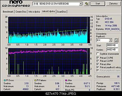

i tak poraz kolejny tym razem
Supported Write Speeds: 4x; 8x; 12x; 16x
Disc ID: MCC-004-00 (Verbatim)
palony x4
i pytanie w sakli od 1-10 jak oceniacie ten wypal ?
czy takie wypalanie wystarczy (jakosc) na stacjonarne odtwarzacze DVD ?
File Type: jpg Clip_2.jpg (70.7 KB, 271 oglądane)
Stary 19.06.2006, 21:05   #8
melag
MiniDisc
Posty: 5,814
Napisany przez seku
...czy takie wypalanie wystarczy (jakosc) na stacjonarne odtwarzacze DVD ?
Stary 19.06.2006, 22:20   #9
Rafalski89
Data rejestracji: 10.06.2006
Posty: 19
Rafalski89 w tym momencie nie ma Reputacji dodatnich ani ujemnych <0  pkt>

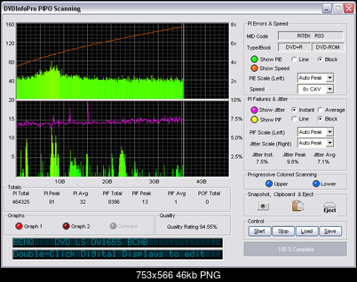

Moja pierwsza wypalona plytka
Plyta DVD+R, TDK 1-16x kupiona w MM cake 10cd za 15zl.
Jeszcze nie znam sie na tych wykresach, slupkach itp. Jak oceniacie jakosc tego dysku? Na moje oko nie jest chyba zle?
Rafalski89 jest offline   Odpowiedz cytując ten post
Stary 19.06.2006, 22:27   #10
melag
MiniDisc
Posty: 5,814
Napisany przez Rafalski89
Bardzo ładny "wypał"
Jest już nowszy bios BCHB
8 )

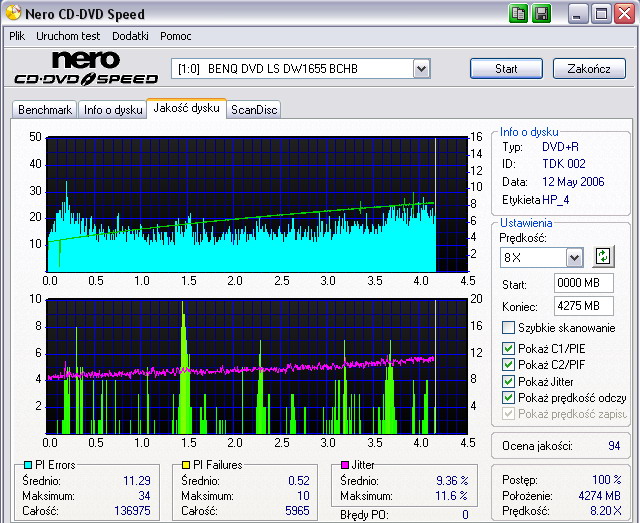

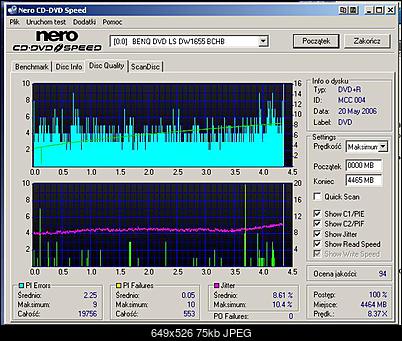

Posty: 2,174

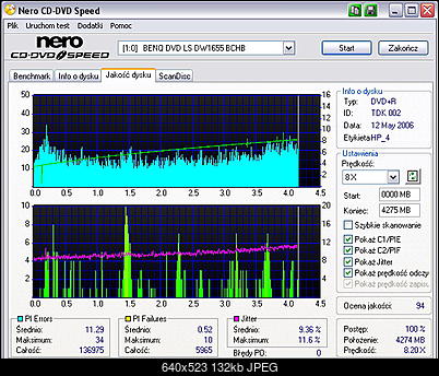

TDK palona X4 dwa miesiące temu (pierwsze foto) i ten sam nośnik skanowany dzisiaj, co będzie za pół roku ? Sprawdzałem nośniki Benq i Verbatim, po około 3-4 miesiącach błędy praktycznie bez zmian.
File Type: jpg TDK_X4zapis.jpg (75.7 KB, 109 oglądane)
File Type: jpg TDK X4write 2mies.jpg (88.5 KB, 137 oglądane)
pozdrawiam.
Stary 22.06.2006, 21:28   #14
rcobex
Roman Barbarzyńca
Posty: 2,174

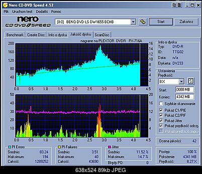

"Nero CD-DVD Speed" w wersji 4.52 pokazuje na jakiej nagrywarce był zapisany nośnik (widoczne na zdjęciach). Chciałbym wiedzieć na ile wiarygodne są te informacje, oraz czy każda nagrywarka zostawia po sobie na nośniku swoje "ID" ?
File Type: jpg Nowy-1.jpg (68.9 KB, 98 oglądane)
File Type: jpg TTG01.jpg (88.8 KB, 88 oglądane)
pozdrawiam.
Stary 22.06.2006, 21:35   #15
melag
MiniDisc
Posty: 5,814
Na każdej DVD-R, a na DVD+R nagranej plikiem testowym nero.
