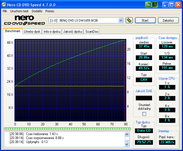

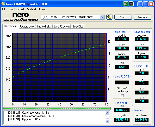

Kolejne palenisko
Verbatim by Verbatim burnnnnnn x32 @ BenQ DW1655. Tester LiteZ***321;OM 5238S
M***243;j litek pali lepiej cd od benia
Ostatnio zmieniany przez andy : 02.01.2008 o godz. 21:29
Stary 03.01.2008, 10:45   #2
Kolejne palenisko
Verbatim by Verbatim burnnnnnn x32 @ BenQ DW1655. Tester LiteZŁOM 5238S
Załącznik 44606
Mój litek pali lepiej cd od benia
Litki CDRW zawsze były motherfuckerami w paleniu CDR

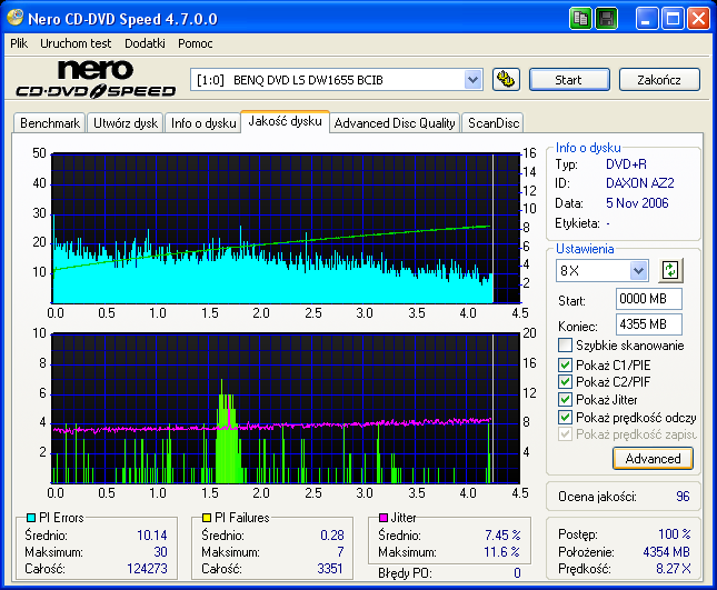

Kolejny wypał. Zapis x8 na Beniu. W okolicach 3GB wartość PIF jest błędnie naliczona.
Ostatnio zmieniany przez andy : 03.01.2008 o godz. 23:22
Stary 03.01.2008, 23:46   #8
To CD-DVD Speed o tym informuje ?

Nie informuje. Wywnioskowa***322;em to ze skanu.
Stary 04.01.2008, 22:43   #11
Ch***281;tnie przeczytam wnioski.
A tak Kolega zauwa***380;y***322;, ***380;e skanowanie 6x sta***322;***261; pr***281;dko***347;ci***261; na BenQ nie jest dobre.
Linia odczytu nie jest ci***261;g***322;a a w miejscach uskoku wyst***281;puje poszarpany Jitter.
To nie s***261; prawdziwe dane b***322;***281;d***243;w Jitter.
Ostatnio zmieniany przez slawekj : 04.01.2008 o godz. 22:50
Stary 05.01.2008, 06:52   #12
andy
logged out
Avatar użytkownika andy
Data rejestracji: 12.07.2003
Lokalizacja: /home
Posty: 12,518
Napisany przez slawekj
Bardzo zbli***380;one warto***347;ci wychodz***261; przy pr***281;dko***347;ci x8.
Nie popadajmy w fanatyzm.
Z tego co pami***281;tam warto***347;ci PIF nie mog***261; by***263; wy***380;sze od warto***347;ci PIE w tym samym miejscu. (Pami***281;tam, ***380;e sam tak kiedy***347; twierdzi***322;e***347;.)
