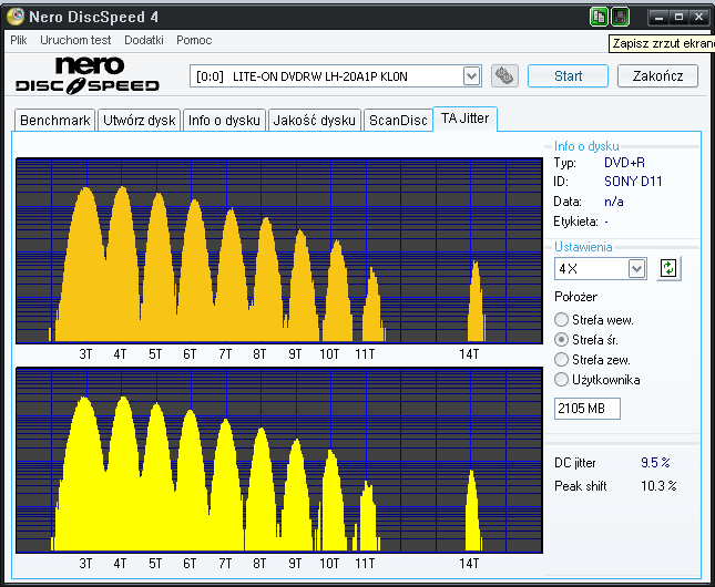

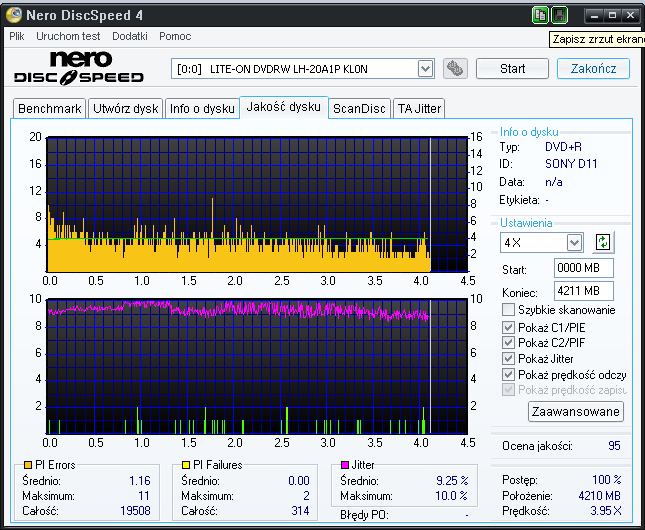

Wykopałem starego, kupionego ponad 2 lata temu w USA Sony'ego D11
Spalony na DW1655 @ 8x
Nawet ładnie wyszedł
Test TA mógłby wypaśc lepiej, ale nie jest źle
