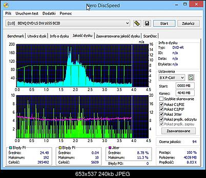

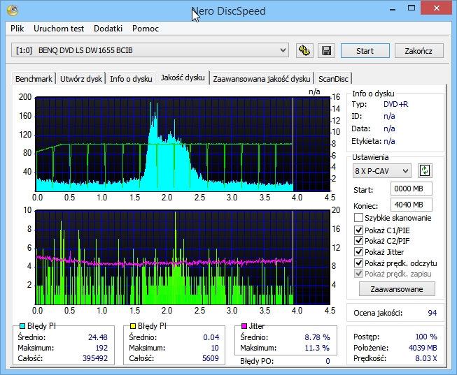

Testy grzecznościowe kolegi Sławka K.
Sony DVD+R MID :MBIPG101-R05
BenQ DW-1655 x16

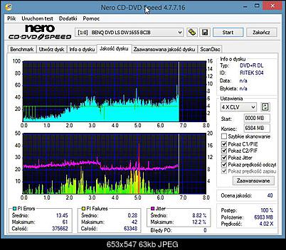

Maxell DVD+R DL MID :RITEKS04
BenQ DW1655
MBIPG101 R05 001 8x - DVD+R Avacs Matt Printable
BenQ DW1655

dziwna góra na środku jak by nośnik uszkodzony plamka itp.
niestety nie mam żadnych płyt oprócz Verbatim aż wypale coś dla porównania
Stary 05.07.2015, 06:19   #1215
Posty: 22,768
@Seku to płyta z Real\Auchan z najniższej półki w kopertach chyba za 0,99zł\szt
*stawiam zdecydowanie bardziej na jakość tego nośnika...
